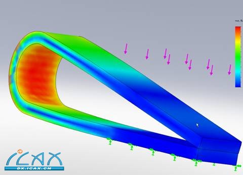

步骤7分析结果:用小位移准则解算大位移问题,会得到明显错误的结果

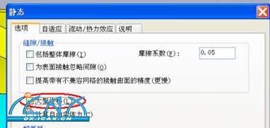

步骤8复制算例:右击算例→属性→选择“大位移”选项
步骤9 运行:查看结果
结论:使用大位移选项分析此类问题,虽然是得到相对正确的结果。但是仍然基于材料的弹性变形理论分析,因此没法得精确的数值,也没法知道是否产生永久变形,本课程只是作一个基础的大位移介绍,如果需要分析更加精确的结果需要更高级的simulation版本分析
