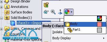

4改变实体颜色,点击edit Appearance

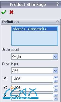

6,点击收缩率图标 ,设置收缩率,选择产品,Scale about项选择Origin,Resin type选择ABS,则下面的x,y,z项变为1.005,点击 确定。

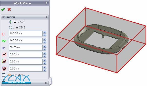

7,单击图标 ,设置模仁尺寸,如下图所示L=160,W=140,H=50,单击 确定.
