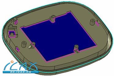

外分模线定义1
右键点击下图1所示的一条边线,在弹出的对话框里选择 ,则整圈边线被选上,右键点击 ,选择 ,则外分模线被定义。如下图2所示。

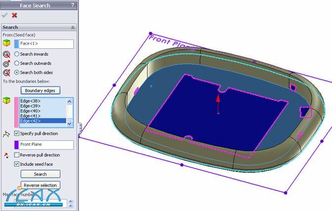

搜索前模面。右键点击 ,选择 ,出现 对话框,在种子面 栏选择任意一前模面,点击 ,则系统自动选上前几步所定义的内、外分模线,勾选,选取前视基准面为搜索方向面,点击 确认。则所有前模面被搜索出来 ,右键点击 ,选择 ,,则前模面被定义,定义的前模面自动变为绿色。

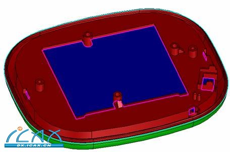

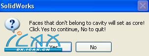

右键点击 ,选择 ,出现 对话框,点击 ,则后模面被选中,右键点击 ,选择 ,则后模面被定义,定义的后模面自动变为红色。
