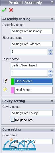

步骤8:自动分模
点击

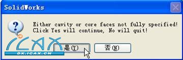

弹出分模对话框,打勾确定,SW弹出前、后模面未指定的提示,点击是
稍后系统将模具前、后模自动分开,如图示
此时,系统生成了1个分模组件文件,文件结构如上右图所示,打开前、后模可以看到单个零件图。

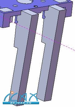

作出两个斜顶实体:转到产品零件,以图示面为草图平面
作出斜顶草图,拉伸至图示面,
运用镜像功能作出另一个斜顶,
点击
进入mirror对话框,选择镜像平面和镜像实体,打勾确定如图
