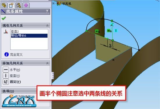

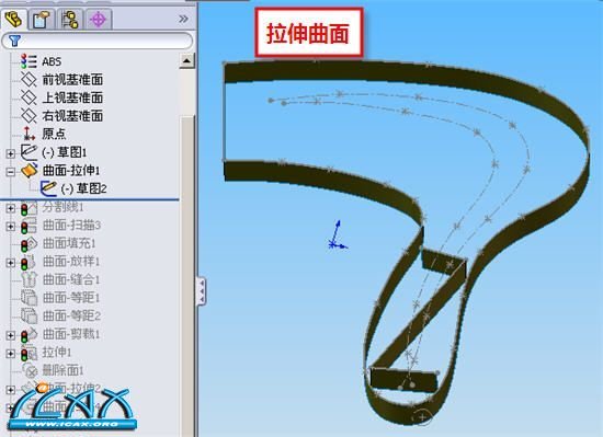

电吹风机曲面造型制作方法与教程,根据图片建模,通过SW的建模功能来完成整个吹风机的曲面造型。
1.导入图片
2.描线条
3.拉伸描过的线
4.绘制椭圆
