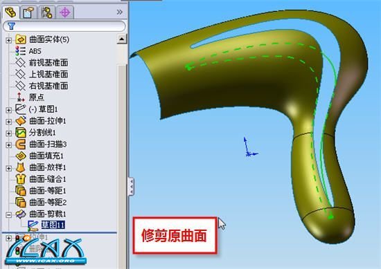

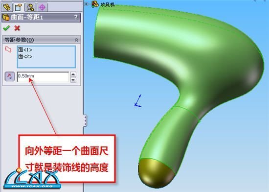

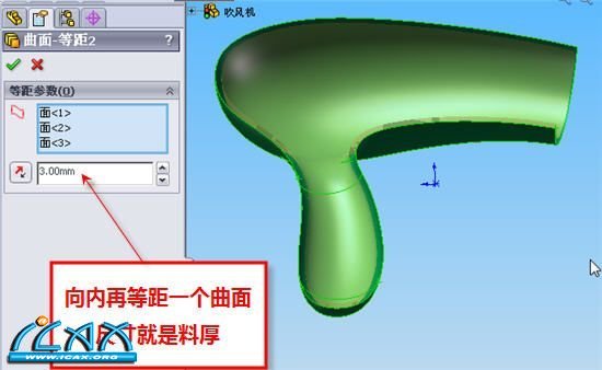

摘要: 电吹风机曲面造型制作方法与教程,根据图片建模,通过SW的建模功能来完成整个吹风机的曲面造型。1.导入图片 2.描线条 3.拉伸描过的线 4.绘制椭圆 4.分割曲面 6.扫描曲面 7.填充曲面 8.曲面放样 9.缝合曲面 ...
9.缝合曲面
10.等距曲面
11.等距第二个曲面
12.修剪原曲面
