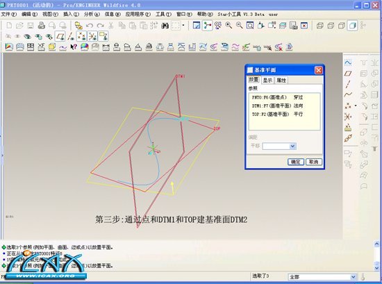

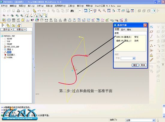

阵列教程,沿曲线路径,图素从小到大的变化阵列教程
2011-12-6 10:16| 查看: 49885| 评论: 6|原作者: xoh88|来自: 开思网
摘要: 1.画好任意曲线后,新设一个点2.过点和曲线做一基准平面3.建基准面4.绘制草图 5.创建基准轴6.拉伸曲面7.曲面阵列8.将曲面合并 9.画一个旋转曲面,然后合并10.合并曲面,并实体化11.特征合并成组12.选 择图中的参数13.完 ...
1.画好任意曲线后,新设一个点
2.过点和曲线做一基准平面
3.建基准面
4.绘制草图
