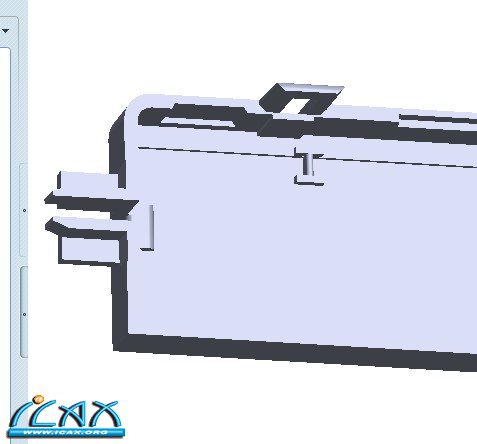

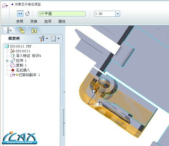

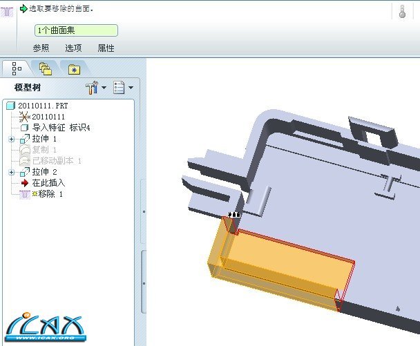

摘要: 拉伸一口子选中如图的面点击插入----挠性移动,输入1.0将切口移除完成效果 做法二 拉伸一口子拷贝一部分曲面将曲面移动1.0减除实体移除曲面移除结果倒圆角3.0用之前移动的面实体化结果

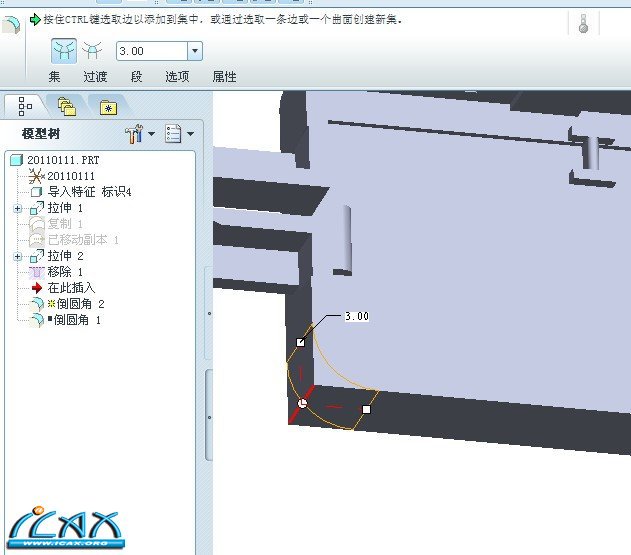

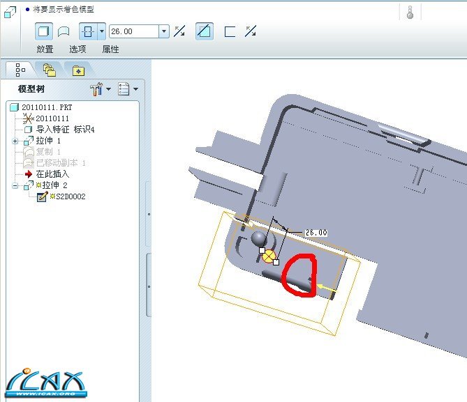

做法二 拉伸一口子

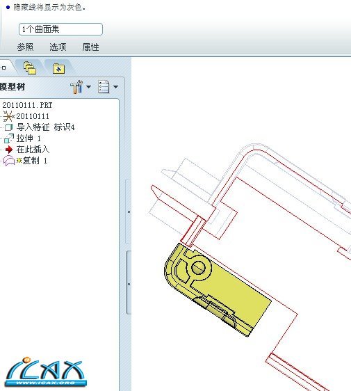

拷贝一部分曲面
将曲面移动1.0
减除实体
移除曲面
移除结果
倒圆角3.0

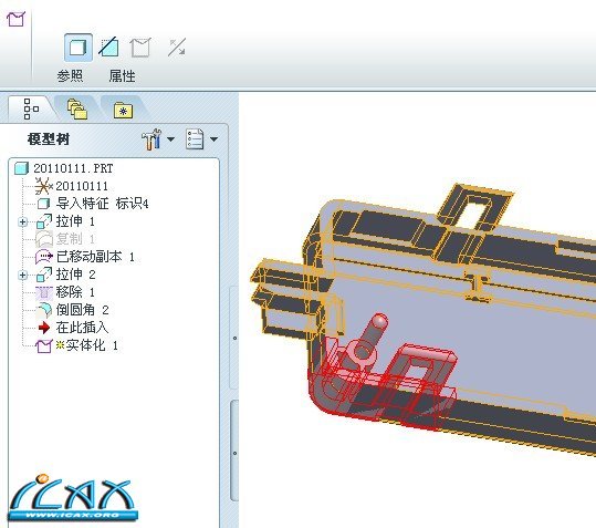

用之前移动的面实体化
结果
