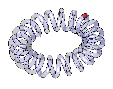

动画效果如下: 很多沿路径运动类的动画都可以参考本教程制作

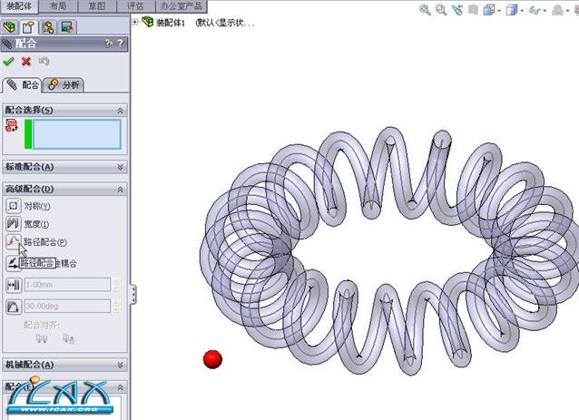

1、
2、配合-高级配合-路径配合

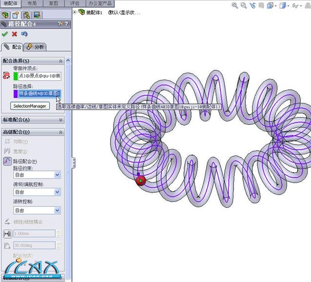

3、选取配合点与路径
