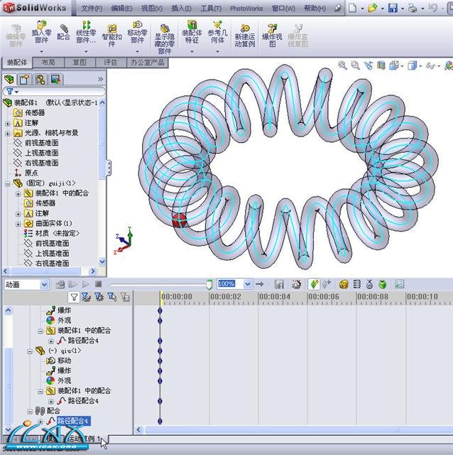

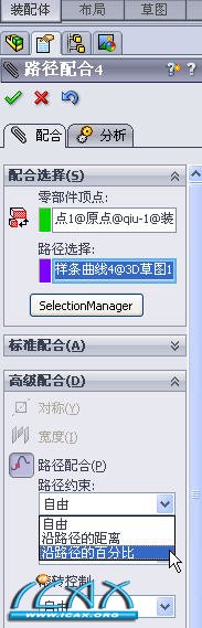

摘要: 动画效果如下: 很多沿路径运动类的动画都可以参考本教程制作 1、 2、配合-高级配合-路径配合 3、选取配合点与路径
4、路径约束中选取“沿路径的百分比”

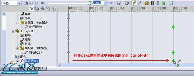

5、切换到【运动算例】状态
6、在10秒时间点处插入一键值
7、双击键值,0%改为100%
