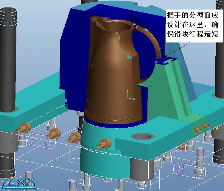

摘要: 做个简单教程。主要是重要分型面的创建。滑块设计:分型面的制作:1.扫描一曲面2.再扫描另一个曲面3.创建相切曲线4.边界5.扫描6.拉伸7.创建相切曲线8.边界曲面。9.复制并延伸曲面。10.镜像曲面
做个简单教程。
主要是重要分型面的创建。
滑块设计:
分型面的制作:

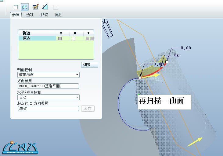

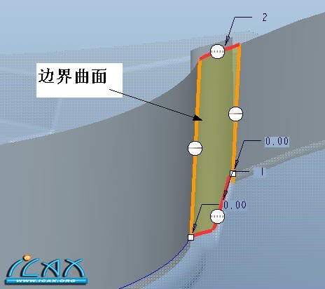

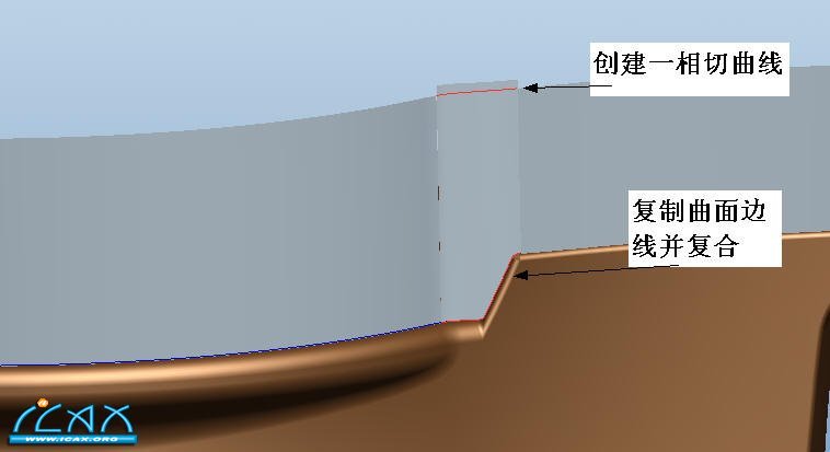

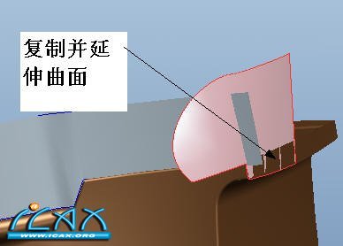

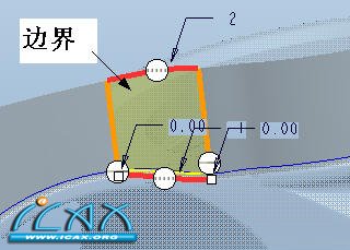

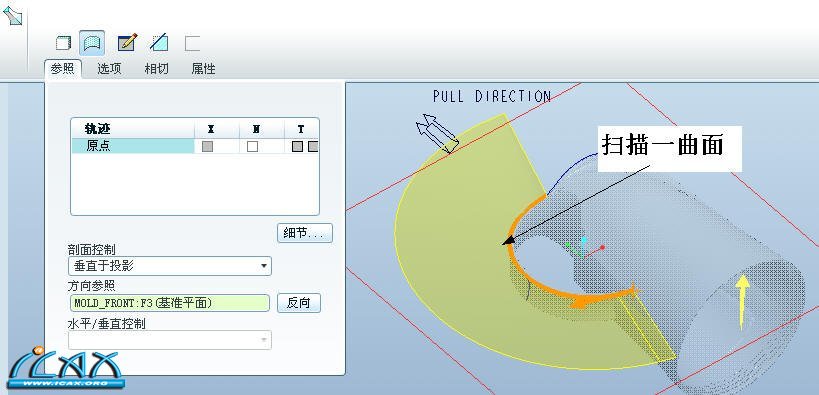

1.扫描一曲面
2.再扫描另一个曲面

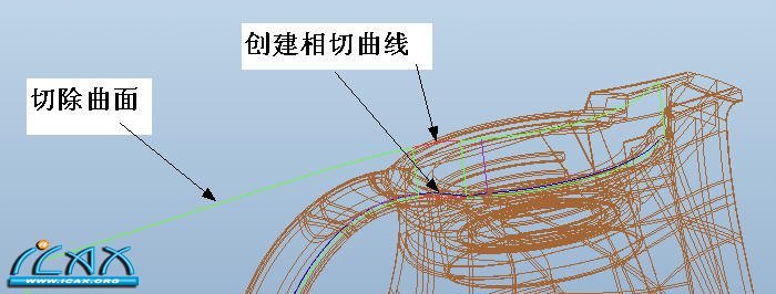

3.创建相切曲线
4.边界

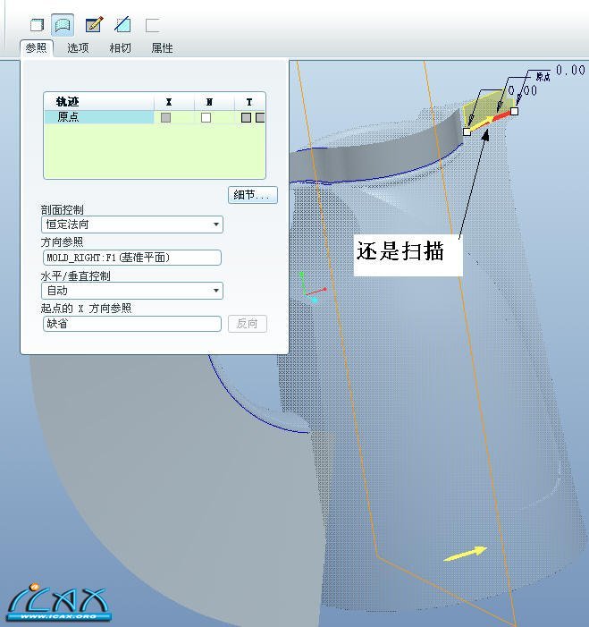

5.扫描

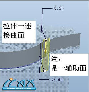

6.拉伸
7.创建相切曲线
8.边界曲面。

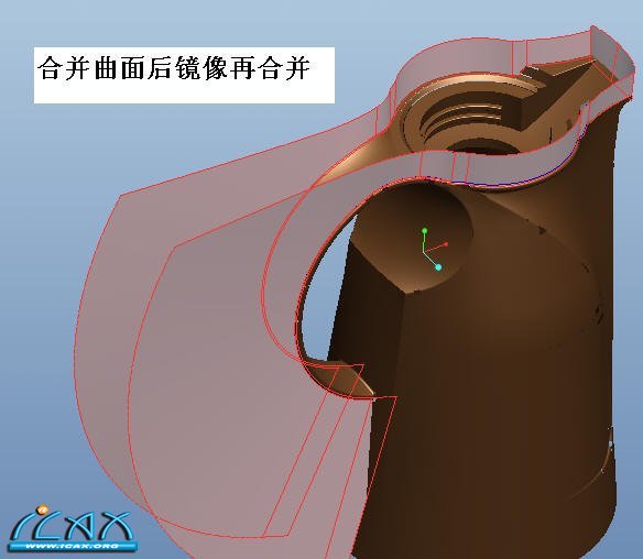

9.复制并延伸曲面。
10.镜像曲面
