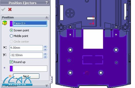

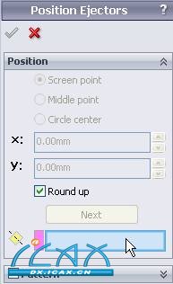

顶针:打开顶组件cover-ref Project.SLDASM
启动项目,转以产品零件

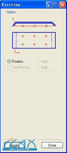

点击顶针工具
按apply
选择front plane作为草绘平面

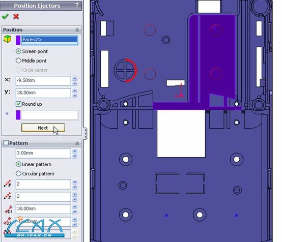

在需要加顶针的位置点击一下,调整x、y的坐标值,按next继续下一顶针定位
顶针位置点阵列,按next,打勾确认退出.
