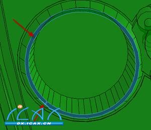

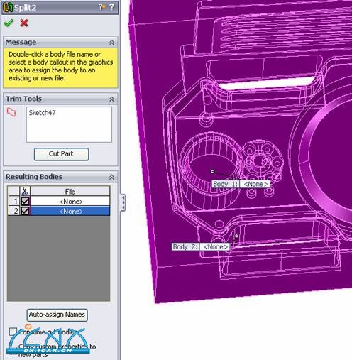

5,选择模型的底面,点击草图绘制工具图标 ,点击如下图所示的面,摁住Ctrl键不放,选择如下图所示的1条边线,点击边线搜索工具图标 ,则系统将需做镶件的模型边线全部搜索出来,如下图2所示,点击转换实体引用工具图标 ,点击 退出草图,选中刚做的草图,在 镶件设计对话框里点击图标 ,则出现 对话框,点击 ,其他选项如下图2所示,点击 确认,则设计出如下图3所示的镶件。

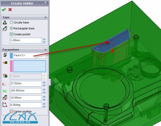

6,设计镶件挂台,选中 ,点击 ,则出现 对话框,选中 ,选中如下镶件4个面,点击确认。则生成两圆形镶件的挂台。
选中 ,点击 ,则出现 对话框,选中 ,选中如下镶件1个面,点击确认。则生成此方形镶件的挂台。如下图所示。

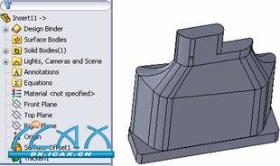

7,保存镶件为单独零件。选择如下图所示的镶件的一个面,点击存镶件为单独零件工具图标 ,则所选镶件单独存为一个镶件零件。
