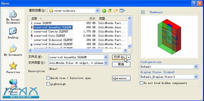

找到cover-sidecore文件夹,打开分模组件cover-ref Assembly.SLDASM
启动项目

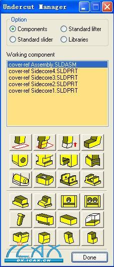

点击侧抽芯工具
打开sidecore 4零件,

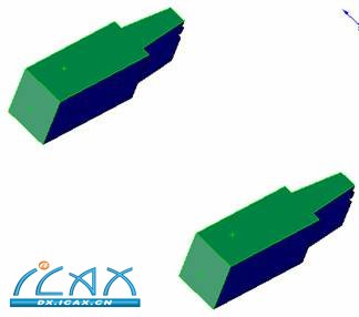

按住ctrl或shift键依次选择图示1、2、3、4面,再点击 ,生成滑块尾座
双击尾座可编辑尺寸,也可编辑特征草图
转到组件,依次选择图示1、2面,再点击 ,加载铲机,双击铲机可编辑尺寸,也可编辑特征草图
