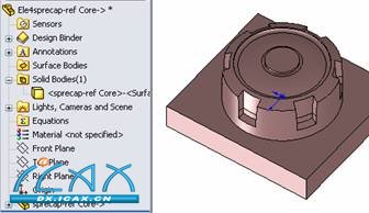

则生成一新的电极零件文档,文件名为默认下图所示文件名。

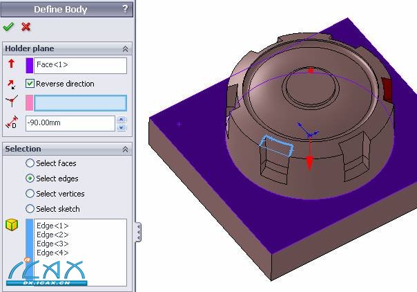

5,选中 ,点击 ,则出现定义电极本体 的对话框,在 栏选择如下图所示面,确定打火花的方向,其他选项如下图所示。点击 确定。
