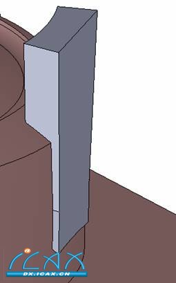

7,同步骤6,做另一边,结果如下图所示。

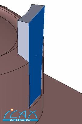

8,在延伸距离栏 输入数值3,选中如下图所示的面,点击 ,结果如下图2所示。

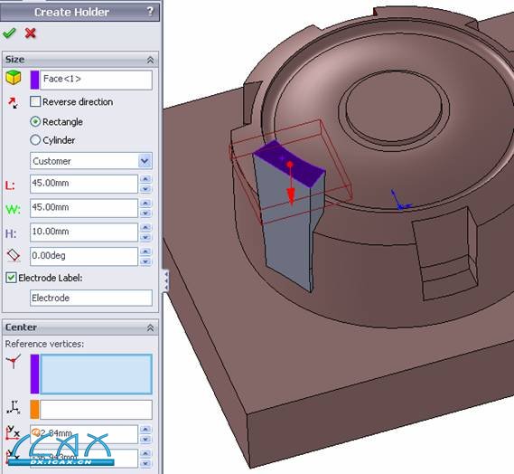

9,在 电极设计对话框里选中 ,点击 ,则出现定义电极基座 的对话框,各项选项如下图所示。点击 确定。
