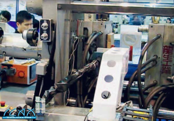

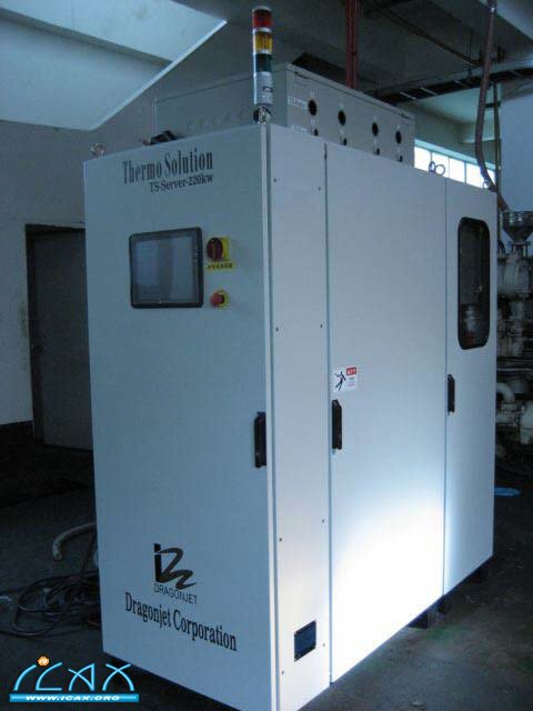

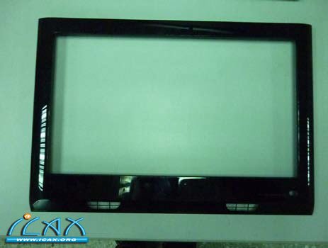

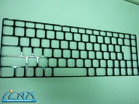

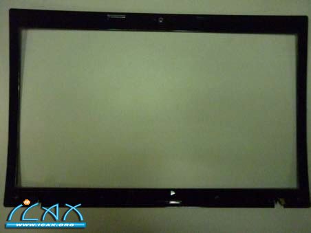

IHM技术现主要应用于3C 产品的外观构构件,IHM 制程设备如图五所示,射出成型现况如图六所示,图七为应用于键盘框架的产品照片,其采用PC+ABS 塑料并成功消除缝合线;图八为应用于17 吋笔记本电脑前框的产品照片,其采用PC+20%玻璃纤维并成功消除缝合线及浮纤现象;图九为应用于LED 电视屏幕前框的照片,其采用ABS+PMMA 塑料并成功消除缝合线。
图五、IHM 设备主机
图六、IHM 射出成型现况
图七、IHM 在键盘框架的应用
图八、IHM 在17 吋笔记本电脑前框的应用
图九、IHM 在26 吋LED 电视的应用
