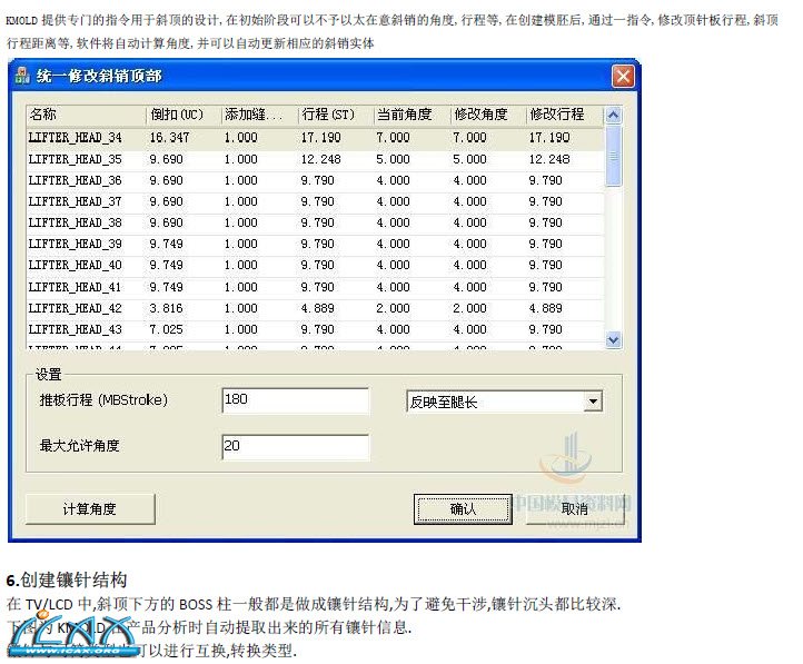

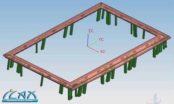

5.批量创建斜销
在产品分析节点中,确认或修改斜销类型及参考点的设置,后续就可批量创建斜销.
若斜销类型相同,可将单个节点参数保存成DB 文件,再选中其余节点加载进来,参数将完全相同.若要再对斜销进行进一步的细节设计,可通过编辑部件指令快速完成.
