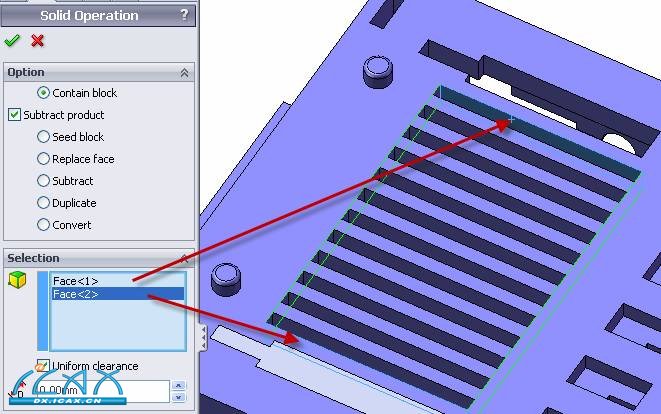

2单击 ,选择 ,则出现实体操作 对话框,选中 ,选择如下图所示2面,点击 确认。

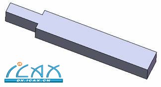

结果生成一无参实体,如下图所示。

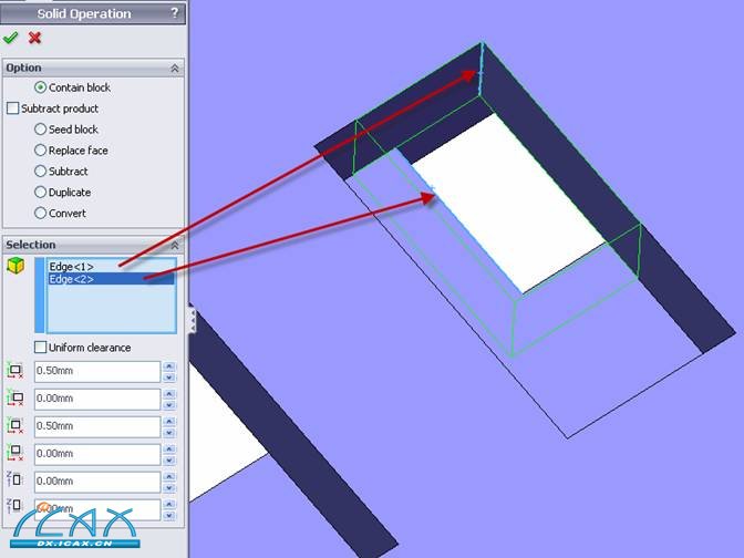

3,单击 ,选择 ,则出现实体操作 对话框,选中 ,选择如下图所示2面,点击 确认。
结果生成12个无参实体,如下图所示。
4,单击 ,选择 ,则出现实体操作 对话框,选中 ,选择如下图所示2面,点击 确认。
