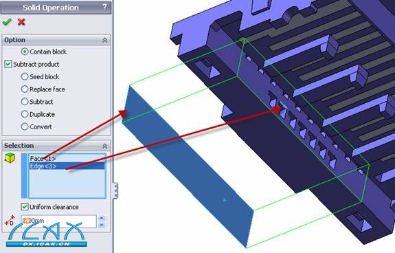

6,单击 ,选择 ,则出现实体操作 对话框,选中,选择如下图所示1面和一条边线,点击 确认。

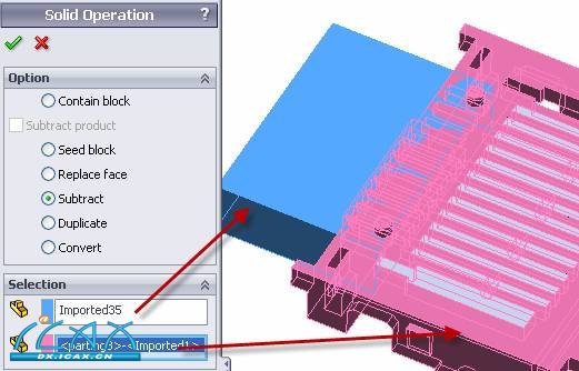

单击 ,选择 ,则出现实体操作 对话框,选中 ,选择如下图所示2个实体,点击 确认。
结果生成1个无参数的滑块实体,如下图所示。
