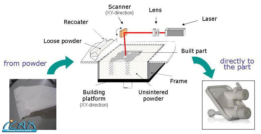

二、EOS 雷射粉末烧结技术之原理
图1. EOS 雷射成型原理
