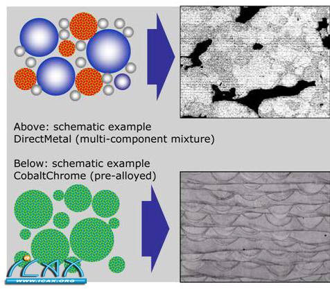

DMLS 烧结方式则有其独特之处。DMLS采用的是纯金属烧结,烧结过程中不使用氧化物黏着剂(organic binder),因此无需采用二次处理(如渗铜作业或二次烧结),充分达到成型金属改质与强化的最大效益。DMLS 所采用的烧结机制有(图3):[1]
1. 多种金属粉末混合的金属融化(melting)或液相烧结(liquid phase sintering),适用于EOS 所生产的DirectMetal 及DirectSteel 粉末。此类烧结会有微细的孔洞,如图3 上右方的金相图。2. 金属粉末完全融化(complete melting)及初级粉末或预合金粉末(elementary or pre alloyedpowder)再固化(resolidification)。适用于EOS所生产的CobaltChrome, Stainless Steel,Titanium 粉末。此类烧结成品可达100%的致密度,如图3 下右方的金相图所示。
图3. DMLS 之金相图,Top: DirectMetal (Bronzebased), Bottom: Cobalt Chrome
