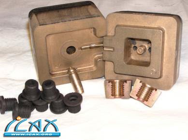

在高度复杂的模具工业中,DMLS 非常适于局部的模具制作,尤其在大型模具开发中!由前所述,由于DMLS 的每层烧结采液相烧结或金属粉末完全融化(completemelting),成型时间较长。因此,综合运用CNC 与DMLS 可以发挥模具制做的最大效益!图19 的大面积处使用CNC 加工,Insert部份使用DMLS 成型! [4]图20 所使用的材料是青铜材料DirectMetal 20 制做完成的模仁,模座则采CNC 加工,模具开发时间缩短至5 天,量产数可达25,000 件射出件 ! [5] [6]
图19. 综合运用CNC 与DMLS 可以发挥模具制做的最大效益
图20. DirectMetal 20 制做的模仁

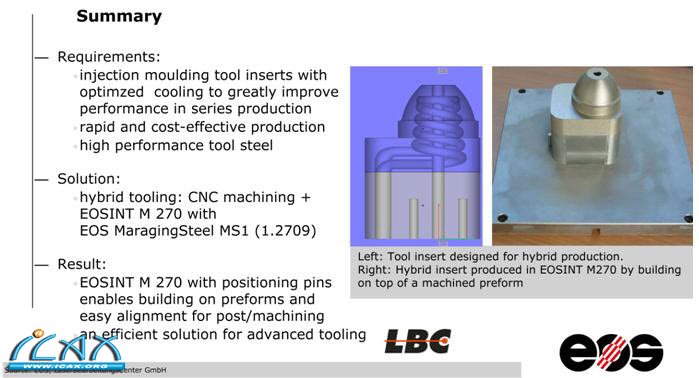

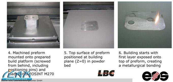

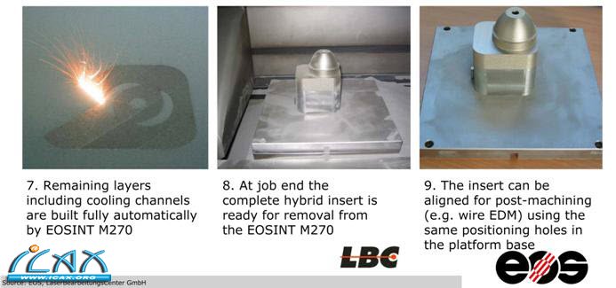

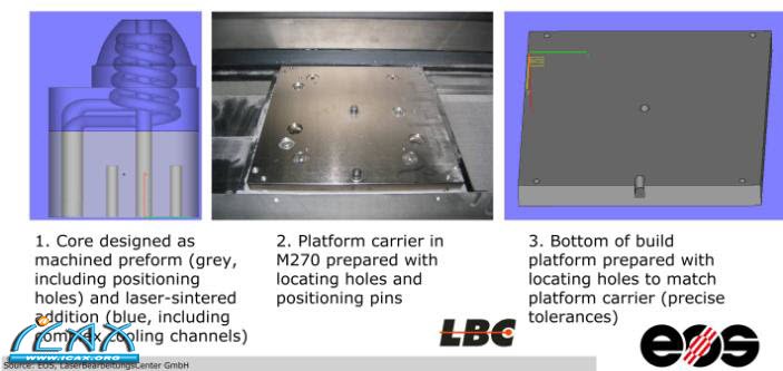

德国LBC 公司使用CNC 与DMLS 技术所发展出的Hybrid Tooling 方式成功开发射出模具产品,如图21 所示。其详细方法及流程详细记载成九个步骤。其关键部份是单纯而简单的模仁(core)采用CNC 加工制做,异型水路的部份则采用DMLS 方式加工。
图21. 德国LBC 公司使用Hybrid Tooling 方式成功开发射出模具产品
