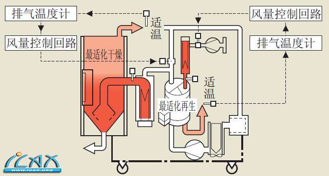

【提案】-「风量最适化干燥技术」为了防止这样无谓的浪费,需要根据树脂的实际使用量,在不影响干燥效果的前提下,灵活地改变干燥机的干燥能力。
「风量最适化干燥技术」就是通过控制干燥风量,将从干燥料斗中返回的空气温度,控制在适合的温度,实现节能。
通常干燥机下部排出了材料后,新的材料会从上部进行补给。这些新加入的材料通常温度较低。若材料排出量越大,上部补给的低温材料就越频繁,从干燥料斗返回的空气温度,就为低温状态。但若材料排出较少时,上部就很少供给新的低温材料,从干燥料斗返回的空气温度就会越来越高。
可见,从干燥料斗返回的空气温度,与干燥机的材料排出量多少有关。
利用这个特点,对从干燥料斗返回的空气温度进行监测,从而控制干燥风量,调整加热必要时间,就能简单又低成本的实现干燥机的节能省电。(图2 和图3)
图2 lo 图3、风量最适化干燥技术

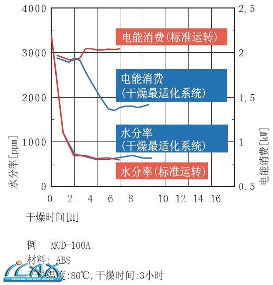

对除湿干燥机来说,不仅干燥侧能用该方法实现省电,再生侧也能使用同样方法省电。而且,2 重省电效果的迭加,效果更好。
从客户现场的实际使用效果来看,使用了「风量最适化干燥技术」的干燥机,在确保干燥效果的前提下,能最大节省电能40%!(图4)
图4、风量最适化干燥技术的省电效果对照
