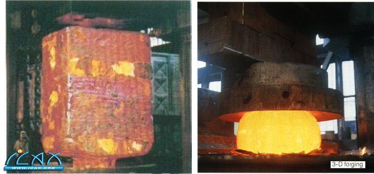

钢板在炼钢厂的炼制过程中,需将原始钢锭(Ingot)经过锻打或滚轧的方式将钢材组织中初析碳化物打散,细致化去除偏析,并减少炼钢闭合冷却过程中微缩孔的减少。在相似合金组成的钢材,实时钢材硬度一样,但经过高锻打方式炼钢,偏析及微缩孔程度会变得较不明显,此将有助于提高钢材的韧性、抗压强度及表面放电、蚀刻、咬花及抛光加工的程度。

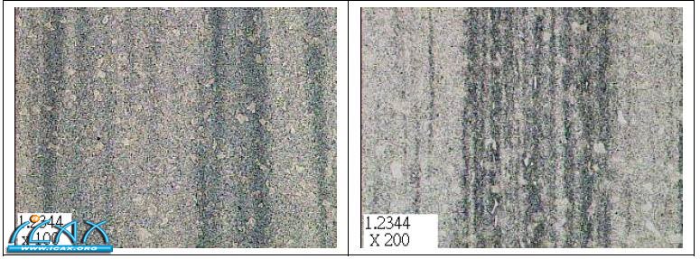

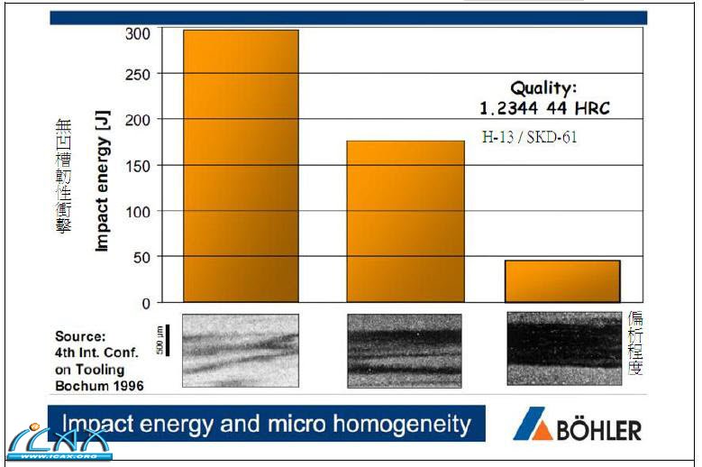

锻造比充足的金属材料,微缩孔是不容易看见的,如有尖角的微缩孔及介在物存在是淬火或使用中破裂起始点潜在位置,微缩孔比例愈多材料韧性会愈差,抗压强度减弱。带状偏析易会造成模具使用上的影响:降低韧性、降低抗压强度、降低抛旋光性、降低加工性、降低耐酸性等特性
三、结果与讨论

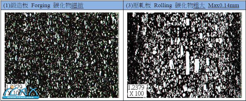

此以金属模具钢锻造与热轧金属织构组织分析判断,金属钢材偏析带:片状、带状等现象绝对足以影响模具钢表面处理,偏析带主要以碳化物聚集为主,聚集带HV硬度约1500以上组,如果模具抛光在此偏析带上,择有跳碳及橘皮产生;蚀刻在偏析带上,因碳化物硬度高,不易蚀刻,会产生蚀刻时碳化物偏析带蚀刻深度较浅,造成整体蚀刻表面深浅不一。且偏析带碳化物聚集,韧性不佳,抗压强会减弱。

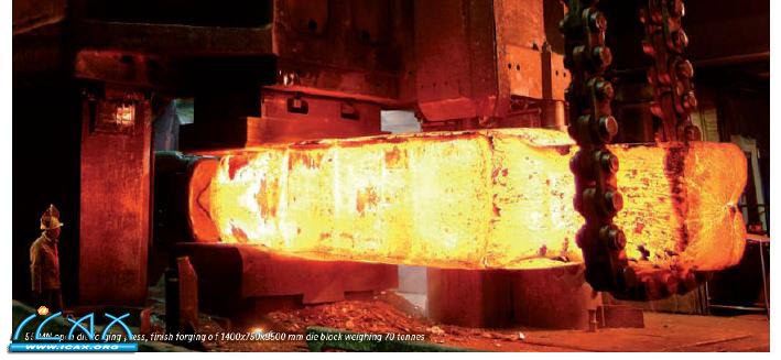

表1 Buderus 55MN 锻造机打制70 吨重锻块1400x750x8500mm
表2 55MN 吨锻造机打制成品Buderus BPM-HH 140 吨
表3 DIN:1.2379 x100,左手边为锻造板组织(Hotforging),右手边压轧板组织(Hot rolling)
表4 H13 金属材料,左边为锻造,右边为热轧偏析
表5 DIN.1.2344 偏析程度与韧性质关系
