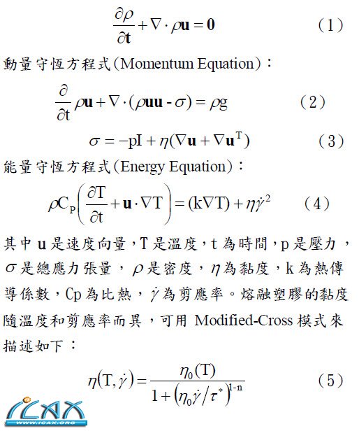

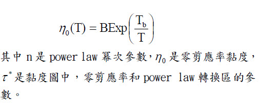

在射出成形多模穴几何帄衡的流道系统模具上,其熔融塑料的充填过程,根据先前的研究【5,6,7】表示,因不对称的温度和剪应率分布问题,会造成不帄衡的流动填充。
目前Moldex3D 模流分析中,假设熔融塑料的行为如同Generalized Newtonian Fluid(GNF),其非等温的三维流动支配方程式【7,8,9】数学描述如下:质量守恒的连续方程式(Continuity Equation)

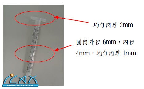

由日本泰尔茂(TERUMO)公司所提供医疗针筒成品,如图1 所示。针筒细长,为提高产量,采用一模八穴多模穴。
图1 成品图
3.1 产品模具设计

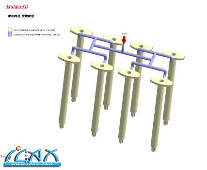

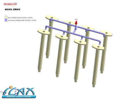

成品针筒设计,有1.0mm 和 2.0mm 均匀肉厚。圆筒部份外径为6mm,内径4mm,均匀肉厚1mm。图2 为非帄衡流道设计配置情形,另两种不同配置的帄衡流道如图3 和图4 所示。
图2 非帄衡流道设计配置图
图3 帄衡流道设计I 配置图
图4 帄衡流道设计II 配置图
