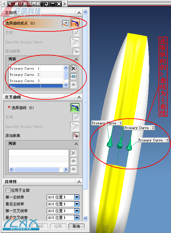

步骤一:从菜单插入→网格曲面→通过曲线网格,在选择工具条上设置为相切曲线。选取纵向曲线作为主曲线,每选一条曲线,按中键确认后,再选下一条。
图CH16_05

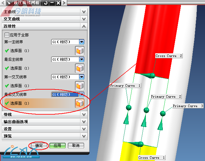

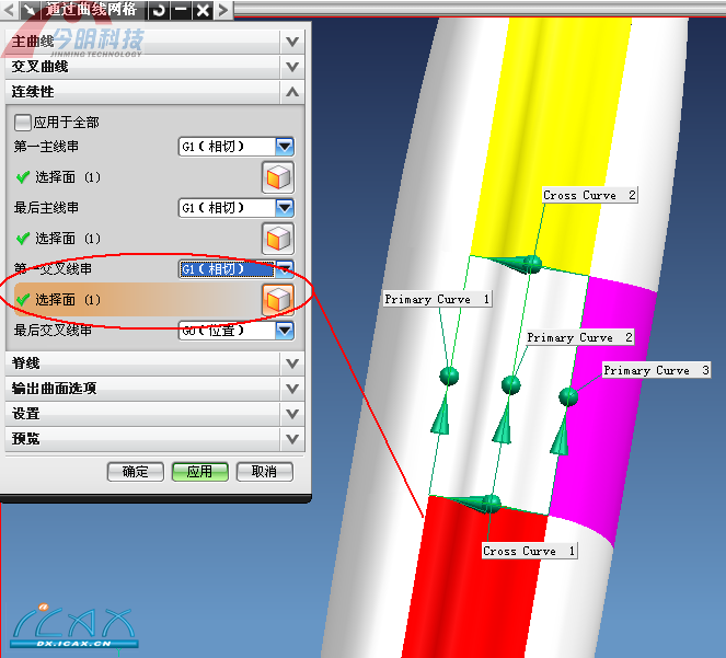

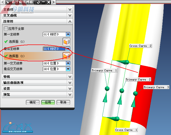

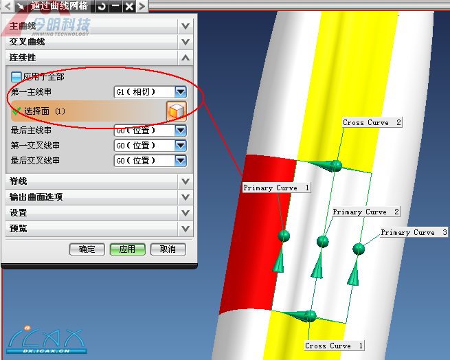

步骤三:约束创建的网格曲面与当前存在的曲面作曲率连续G2,结果显示如图。
图CH16_07
图CH16_08
图CH16_09
图CH16_10

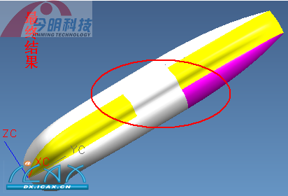

步骤四步骤四:确定后显示效果如下图。
