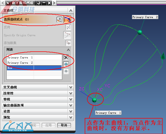

操作二:打开部件through_curves_mesh_2.prt,进入建模。当点作为曲面的创建的条件时,也允许用通过曲线网格创建曲面,可用于作主曲线(不能作交叉曲线)。
步骤一:从菜单插入→网格曲面→通过曲线网格,在选择工具条上设置为相切曲线。应用当前的点与曲线创建曲面,选取主曲线。
图CH16_12

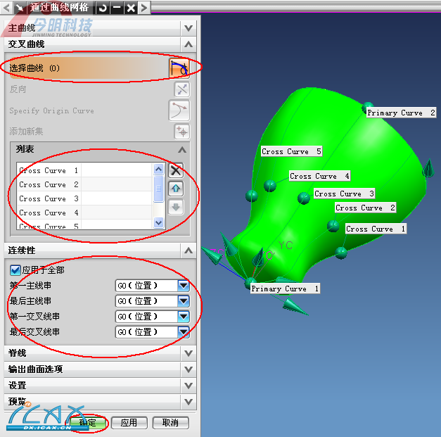

步骤二:选取交叉曲线。
图CH16_13
