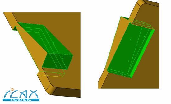

半自动展开零件(步骤9-15)
9.        再点击  按钮回到用户定义特征。
10.        点击增加按钮增加一个新的用户定义特征,选择上下顶面和底面。
11.        再点击增加另外一个压C面的用户定义特征,选择C面为成形面。
12.        再增加一个加强筋的用户定义特征,并选择顶面和底面。
13.        完成所有的设定后点击 退出。
14.        从展开设计树上,在 上面点击鼠标右键,选择全部展开。
15.        保存零件,完成。
