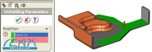

4.        单击 按钮展开零件。
5.        选择绿色的面作为固定面。
6.        确认所有的设定后 退出。

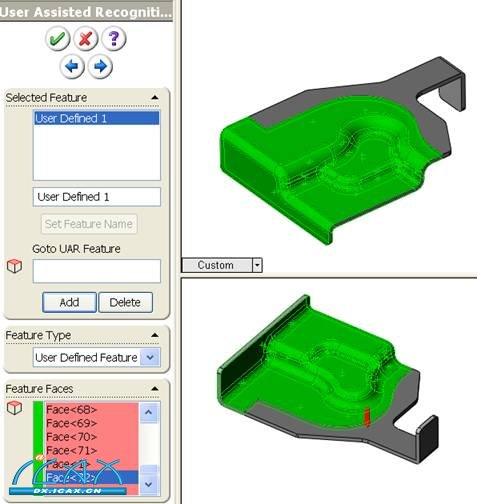

确认不能自动展开的面:
7.        点击 右键选择展开全部。
8.        RMB  选择用户辅助识别。
9.        点击增加一个新的用户定义特征,选择如图所示的绿色显示的顶、底面作为特征面。
10.        单击OK 退出

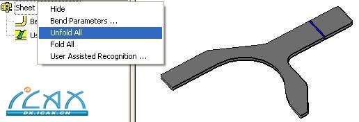

11.        点击 右键选择展开全部,零件被展开为下图所示的形状。
