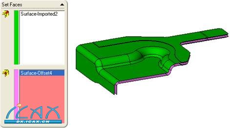

12.        从工具条下的插入/特征/输入….的下拉菜单,单击输入几何体 ,选择Blank.x_t输入(unfold3文件夹下)。
13.        从曲面工具条下单击偏距曲面 ,偏移输入的平坦曲面为1mm。注意:确认曲面的偏距方向应与材料的方向一致。
14.        RMB选择 第0步的设置面。
15.        选择输入曲面和偏距曲面作为平坦面。
16.        RMB选择 用户定义1来成形和展开特征。
成形中间过渡的创建-中间过渡的步数多少没有限制:
17.        输入中间过渡面Multi-Step-1.x_t,如图所示偏距1mm。
18.        RMB选择用户定义1,展开些特征。
19.        RMB选择最后步,选择插入一步。
20.        RMB选择 第1步的设置面.
21.        如下图所示分别选择17步输入的一对曲面:输入面和偏距面。
22.        RMB选择 用户定义1展开和成形特征查看成形顺序。
