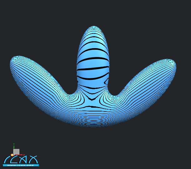

看最终的效果,曲面没有太多的要求,表面光滑无收殓这是最基本的。

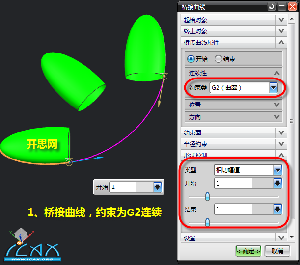

第一步是桥接曲线,要得较好的曲面,曲线是最关键的,在这一步里,桥接的时候,我们约束桥接的曲线保持G2的关系,相切幅值为1,相切幅值是可以调节的,如果觉得不好看可以拖动进行调节。
第二步同样也是桥接,所桥接的曲线同样也要保持G2关系,但在这里一步,相切幅值我们设定为0.7,大家可能会问,为什么在这一步里相切幅值设为0.7,如果大家在做练习时,可以先设相切幅为1,再设为0.7进行对比一下,可以看到桥接曲线的效果,0.7的效会比1的效果要好。
