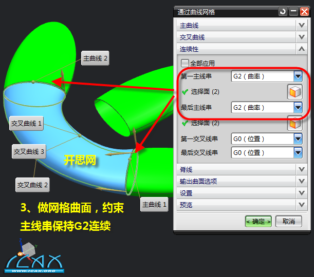

摘要: 第一步是桥接曲线,要得较好的曲面,曲线是最关键的,在这一步里,桥接的时候,我们约束桥接的曲线保持G2的关系,相切幅值为1,相切幅值是可以调节的,如果觉得不好看可以拖动进行调节。第二步同样也是桥接,所桥接的 ...
第三步是做网格面了,这一步也比较关键,所做的网格面要与两边的原始面保持G2连续,如果前面桥接时没有约束曲线G2在这一步要约束网格G2恐怕会有问题,在做网格时也要注意选线的方式和顺序,在这里先保留一点,大家动手做的时候肯定会有人发现为什么我要说注意选线的光式和顺序了。

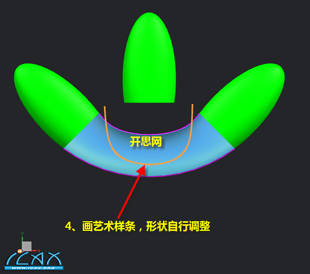

第4步需要画一条辅助线,这里本人偷了一点懒用了艺术样条,因为艺术样条做这种曲线实在是太方便了,大家在画这个辅助线的时候尽可能保持曲线是一个对称型的。

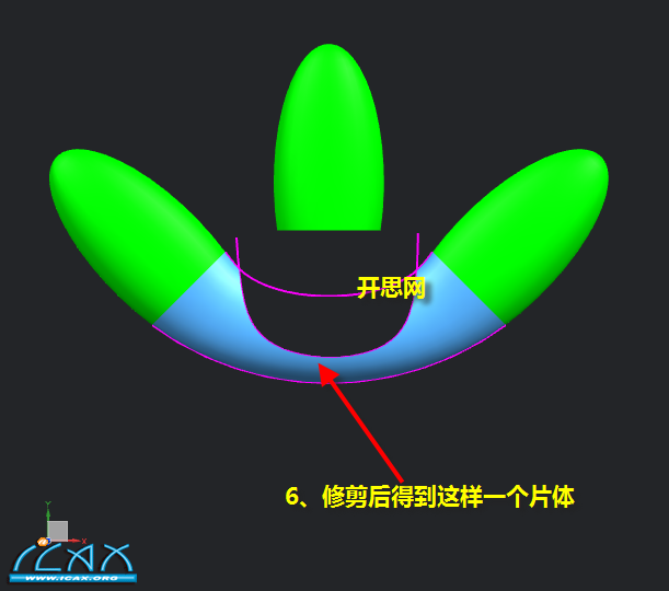

第5步就是要修剪这个网格曲面了,通过前所做的辅助曲线,利用片体修剪的功能,沿矢量方向修剪典格曲面,这一步的修剪是为了后面更好地做另一部分的曲面。
