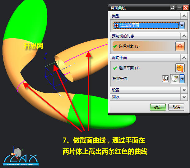

修剪完之后,在这一步需要一个截面曲线工作,从片体上截取几条曲线,这个功能也是在做曲面中常用到的,选择图中的两个片体,再过基本坐标系的YZ平面进行截取,这一步一截取曲是为了后面做桥接曲线的需要。

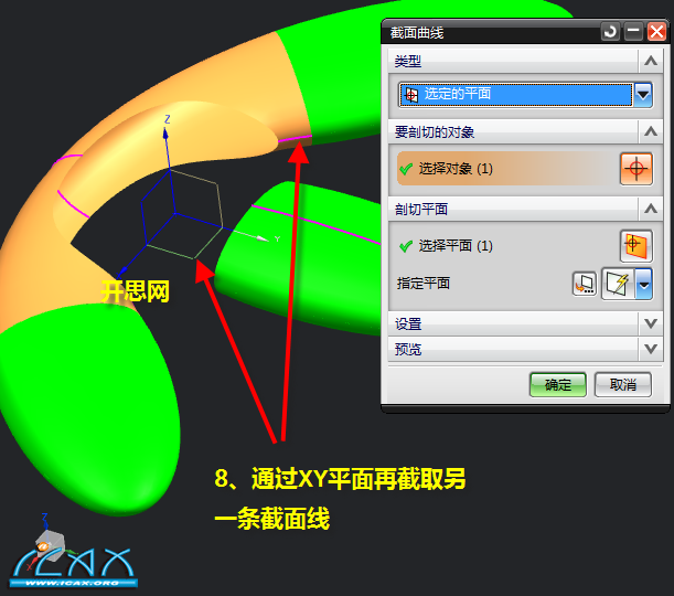

接下来还是截取曲线,方法同上一步一样,但这一步所选的平面是XY的平面。
我们已经截取了几条需要的曲线,接下来的工作就是桥按这些截取的曲线,桥接的方法参考第1步的做的,同样约束桥接的曲线保持G2的关系。如图所示,桥接4条曲线。

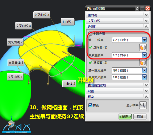

通过桥接得到一组曲线,现在可以开始进行一个网格曲面的工作,这也是最后一次的曲格面处理了,同样也要注意图中所示的主线串和交叉线串,并约束网格曲面保持G2边续。

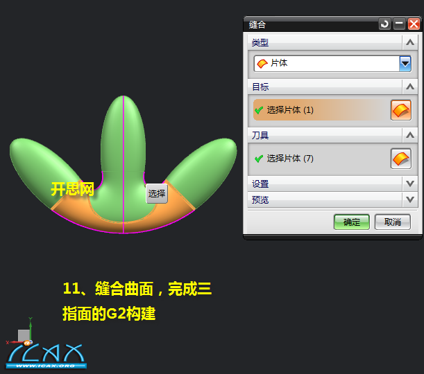

最后的工作就是做一个缝合处理,整个G2曲面构建就完成了。
