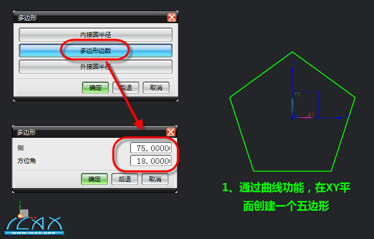

1、通过曲线功能,在XY平面创建一个五边形

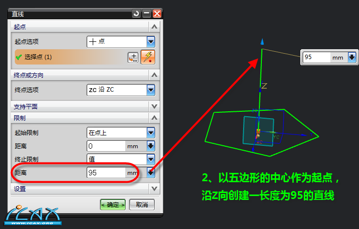

2、以五边形的中心作为起点,沿Z向创建一长度为95的直线

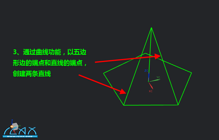

3、通过曲线功能,以五边形边的端点和直线的端点,创建两条直线

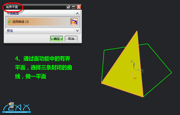

4、通过面功能中的有界平面,选择三条封闭的曲线,做一平面
