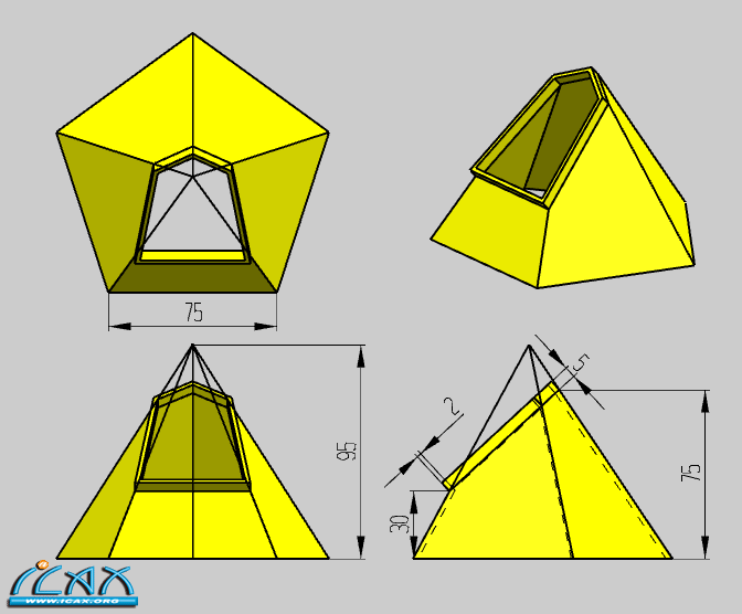

摘要: 1、通过曲线功能,在XY平面创建一个五边形 2、以五边形的中心作为起点,沿Z向创建一长度为95的直线 3、通过曲线功能,以五边形边的端点和直线的端点,创建两条直线 4、通过面功能中的有界平面,选择三条封闭的曲 ...

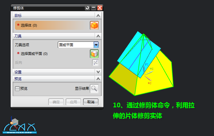

10、通过修剪体命令,利用拉伸的片体修剪实体

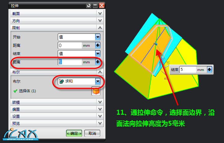

11、通拉伸命令,选择面边界,沿面法向拉伸高度为5毫米

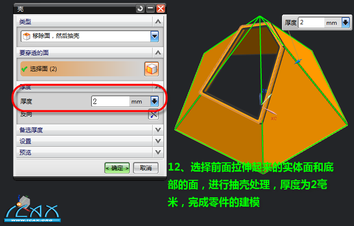

12、选择前面拉伸起来的实体面和底部的面,进行抽壳处理,厚度为2毫米,完成零件的建模
