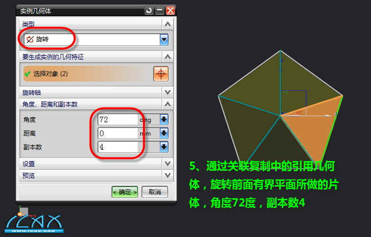

5、通过关联复制中的引用几何体,旋转前面有界平面所做的片体,角度72度,副本数4

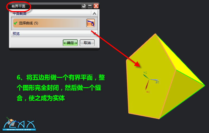

6、将五边形做一个有界平面,整个图形完全封闭,然后做一个缝合,使之成为实体

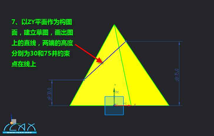

7、以ZY平面作为构图面,建立草图,画出图上的直线,两端的高度分别为30和75并约束点在线上

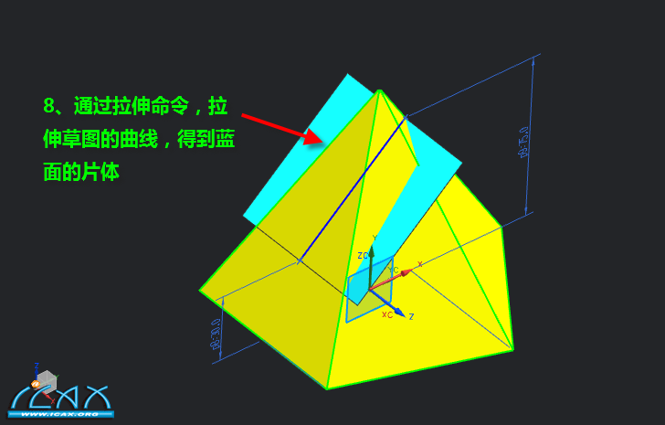

8、通过拉伸命令,拉伸草图的曲线,得到蓝面的片体
