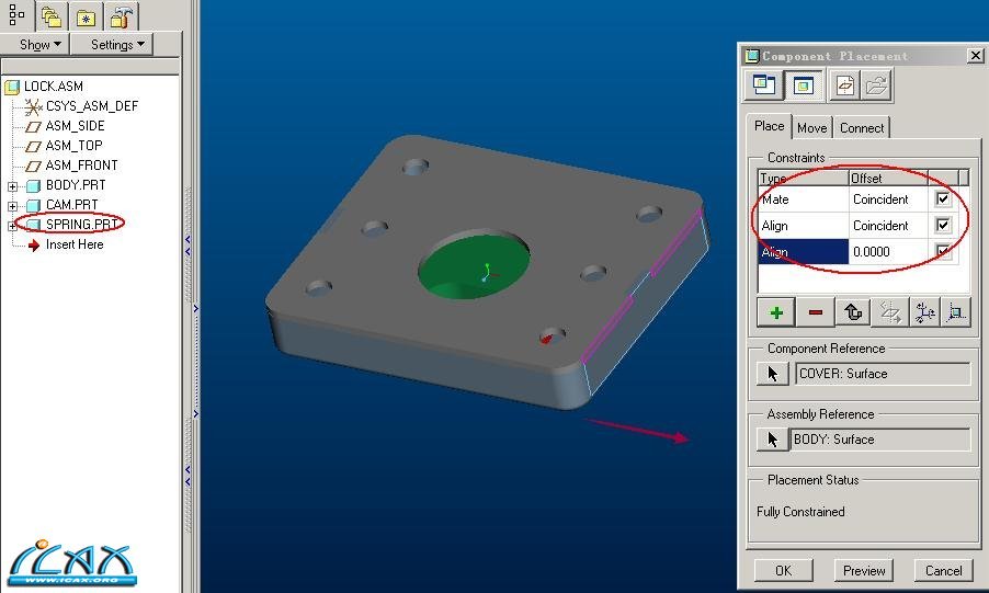

第一步:按照常规参照装配好零件

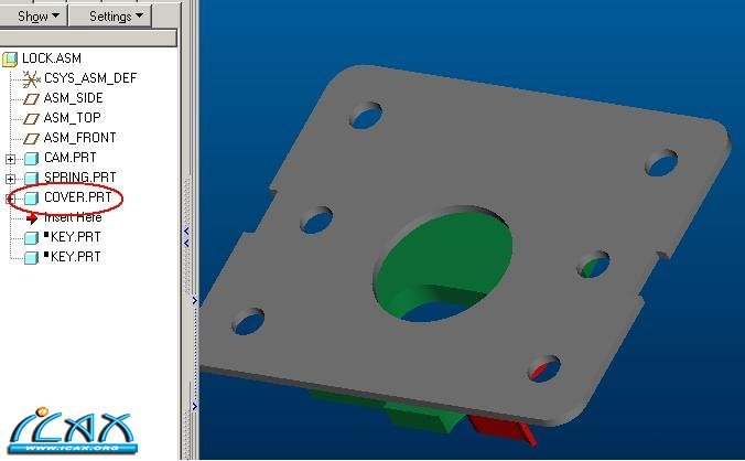

第二步:做这个cover 零件相对坐标(相对于组件的相对坐标系)

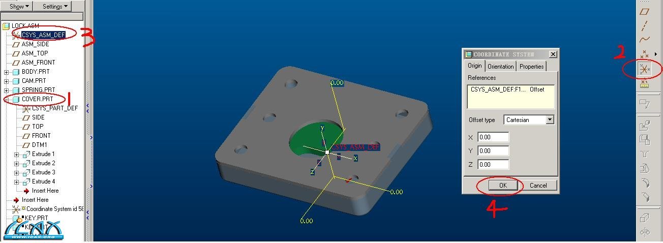

第三步:产生现对坐标系 CS0,你可以重新命名,已方便自己查找

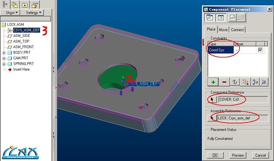

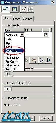

第四步:修改cover零件的装配方式
第五步:现在的cover零件和body零件再也没有参考关系了,你删了body零件或修改它,也不会影响到cover零件在组件中的装配关系,其他零件也是这样
