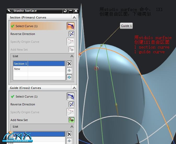

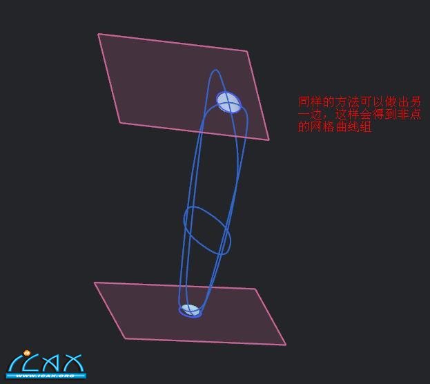

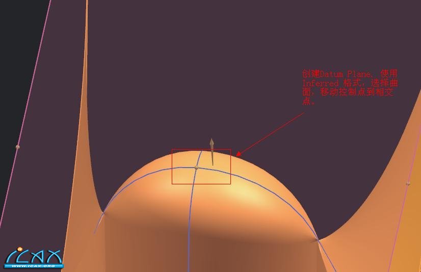

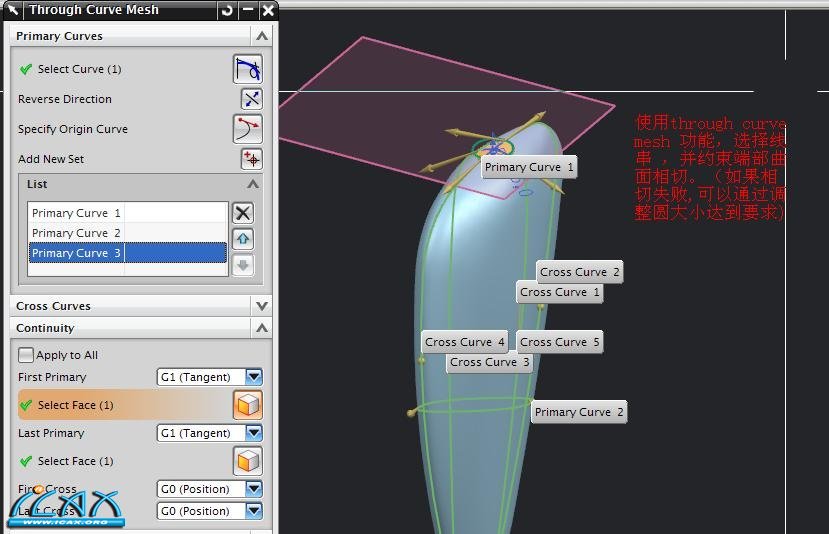

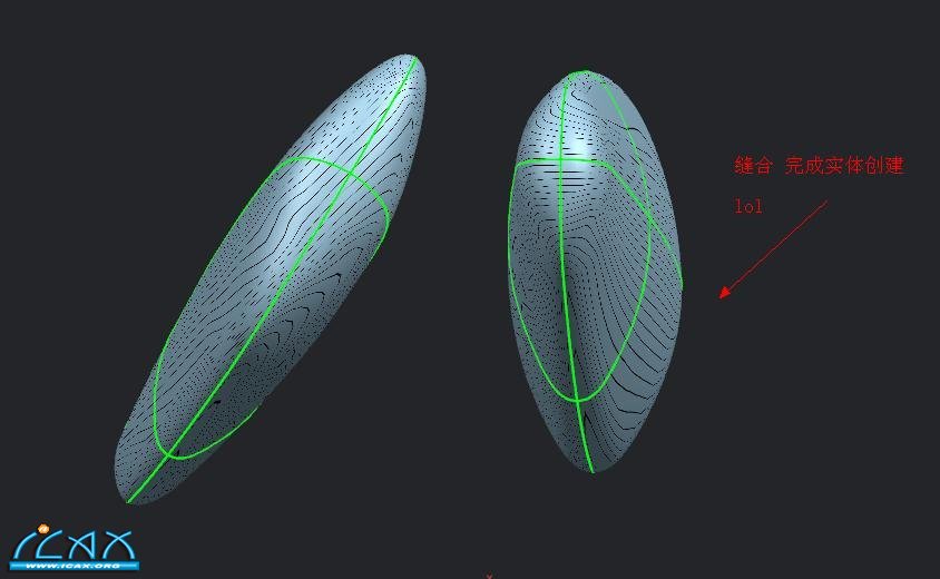

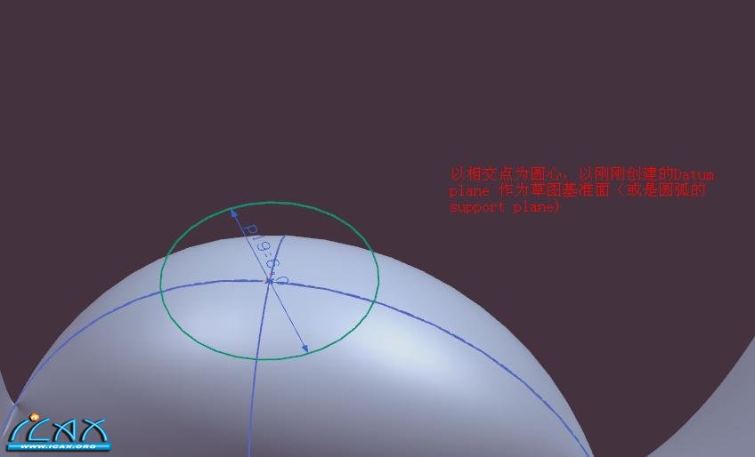

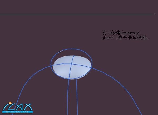

摘要: 这种做法是直接处理端部,通过studio surface功能,将端部相交点转换成曲线,通常情况下与提供的截面线相似, 圆形是最好的选择。
原题连接:
此类曲面类型比较常见,主要是端部有相交点,如果直接通过网格曲面生成,会在端部生成收敛面,影响面的质量。
一种方法是,先做后拆,通过减除有问题的断面,构建新的网格曲面,见教程:
另一种做法是直接处理端部,通过studio surface功能,将端部相交点转换成曲线,通常情况下与提供的截面线相似, 圆形是最好的选择。
下面就简单的介绍下这种做法:
