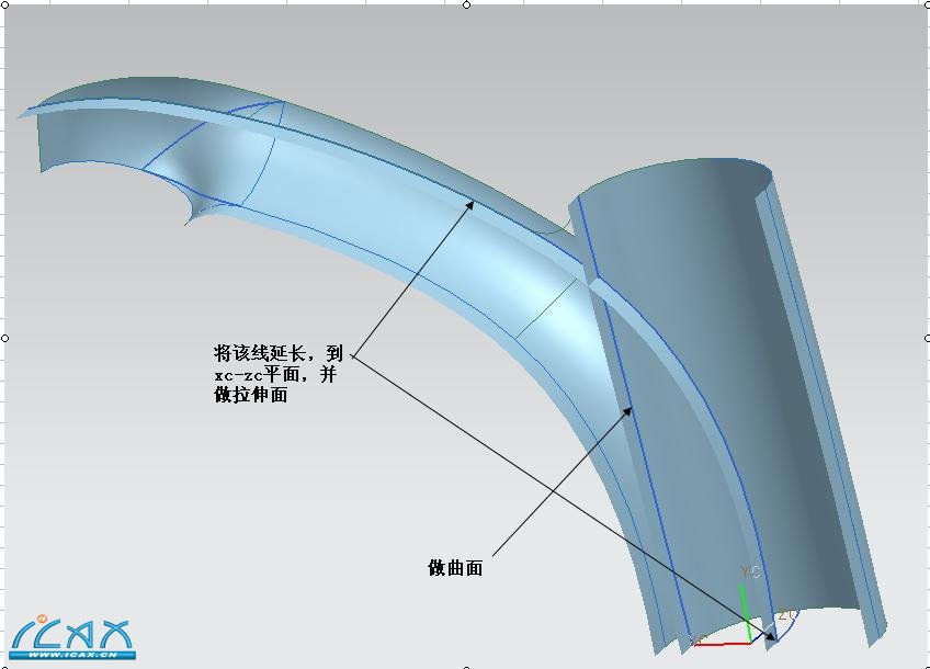

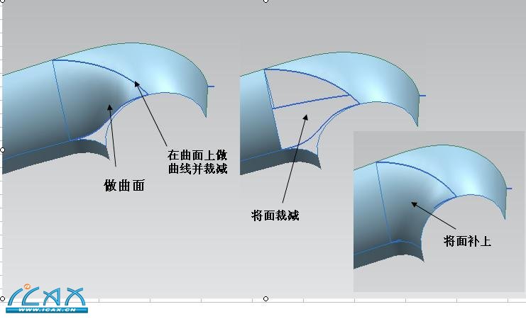

步骤2.做曲面并修剪。

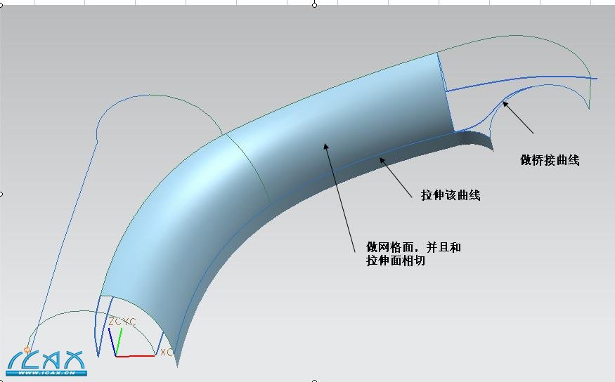

步骤3.延长曲线,并拉伸成曲面。

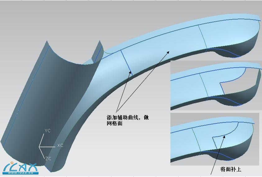

步骤4.添加辅助曲线,并做网格面。

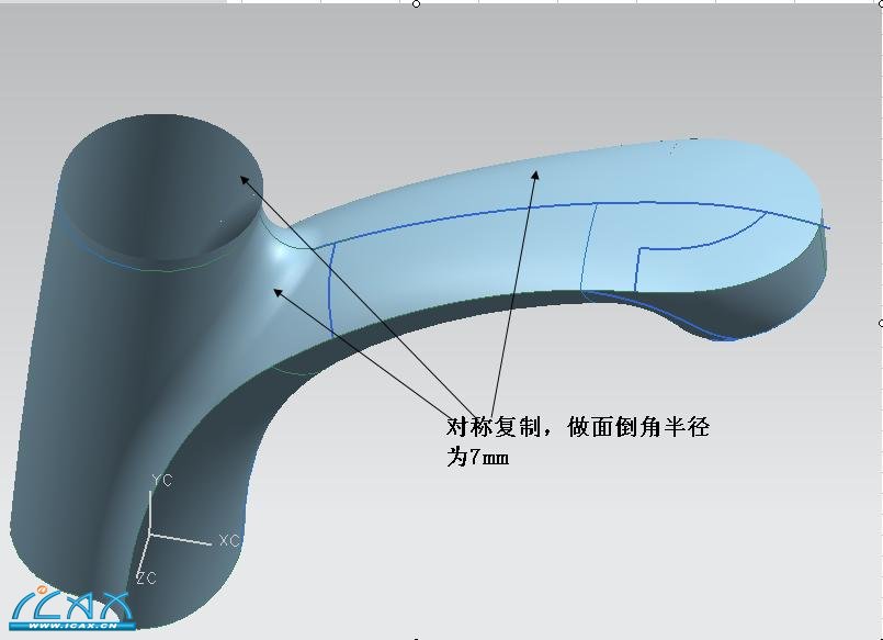

步骤5.对称复制,并做曲面倒圆角。
