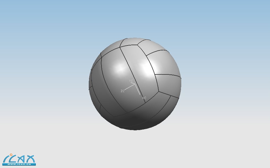

方法(一)

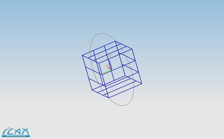

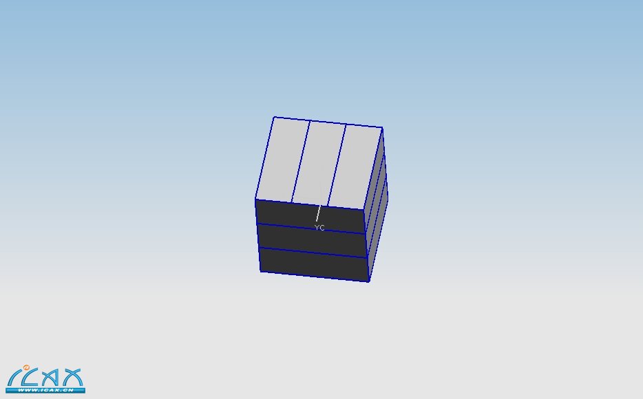

1.绘制正方体,并抽取出面上的线。
2。以正方体的中心画圆。

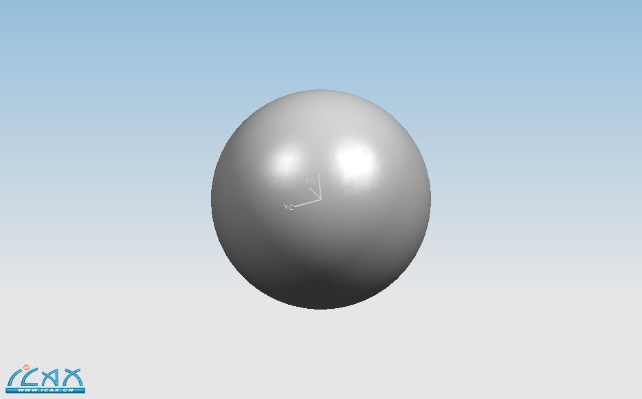

3.通过旋转创建成球体。
4.将线投影到球体面上。
5.适用分割面来将球面分割。
6.抽取片体,并偏置面。

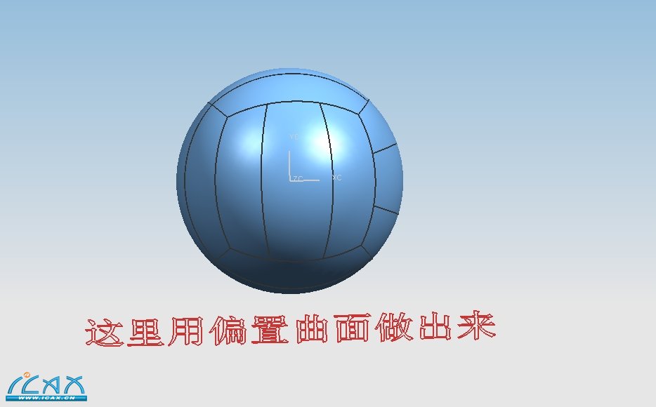

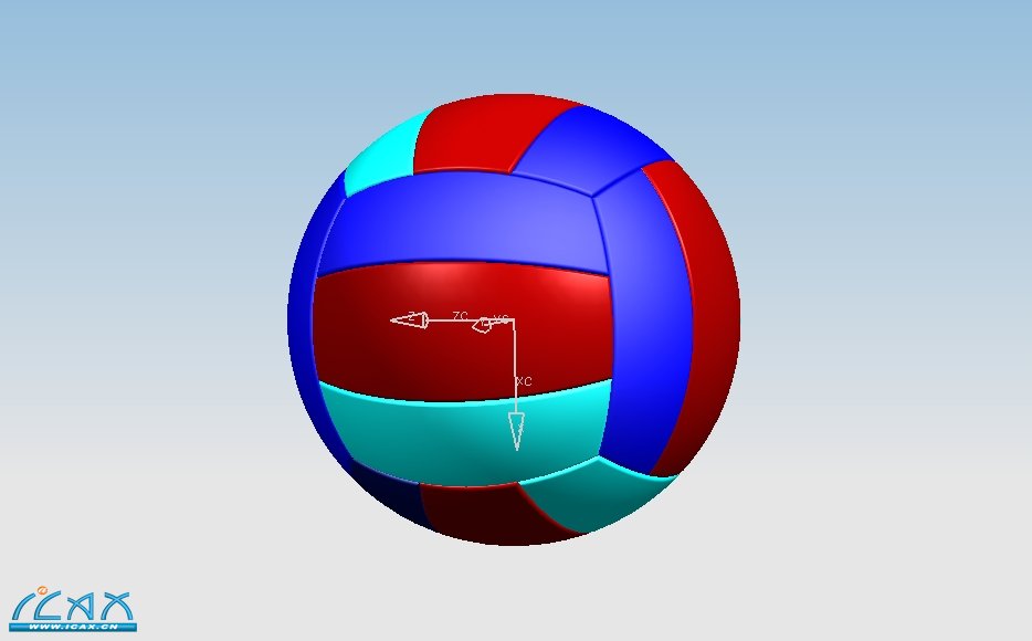

7.片体加厚,倒圆角生成最终模型
