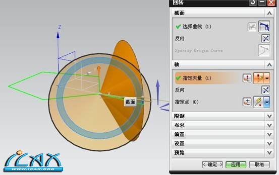

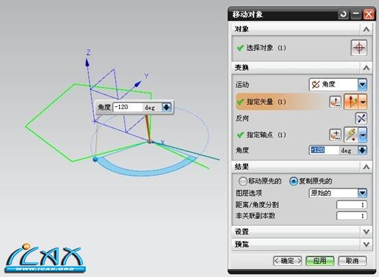

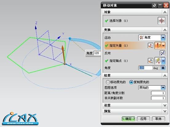

2.将直线绕轴旋转,轴点是直线的短点,同样的旋转另外一条直线

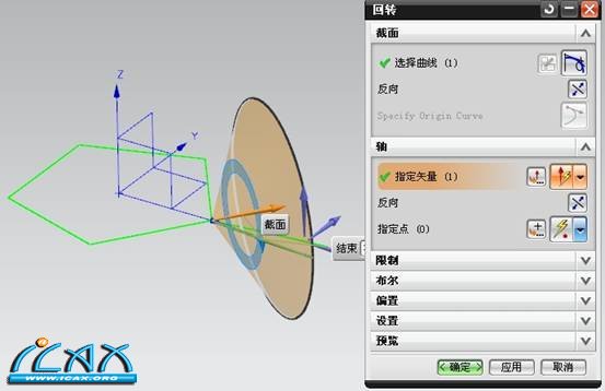

3.创建回转体,同样的创建另外一个回转体
