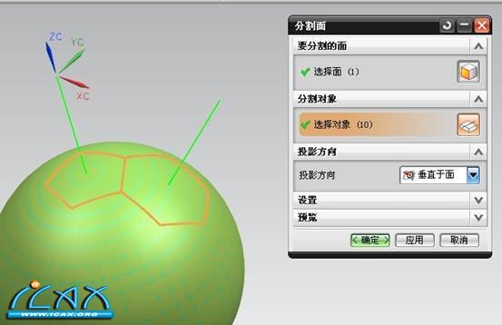

17把曲面分割

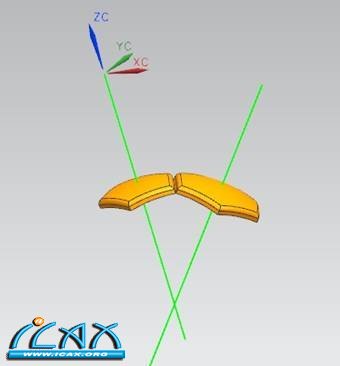

18拉伸曲线,注意选择条是面的边缘
19.同样的拉深另外一个曲线
20隐藏球体,如下图
