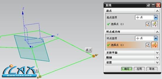

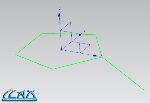

摘要: Siemens NX8.0 足球制作教程。先看最终效果图:1创建5边型 2.将直线绕轴旋转,轴点是直线的短点同样的旋转另外一条直线3.创建回转体同样的创建另外一个回转体 4.相交曲线命令创建两个面的交线5.隐藏不需要的曲线曲面 ...

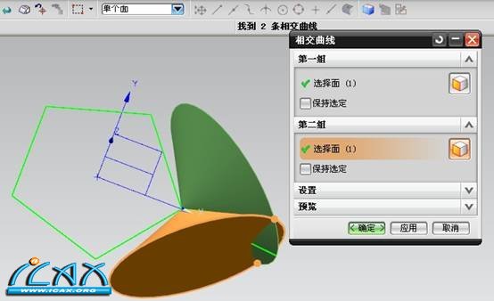

4.相交曲线命令创建两个面的交线
5.隐藏不需要的曲线曲面,如下图

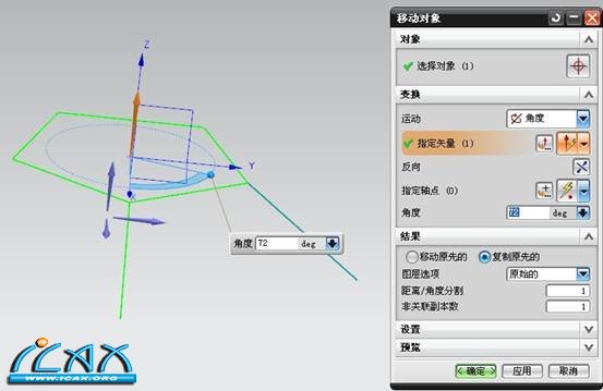

6.绕轴复制曲线
7.在两个直线的端点创建直线
8再次复制曲线,注意参数设置
