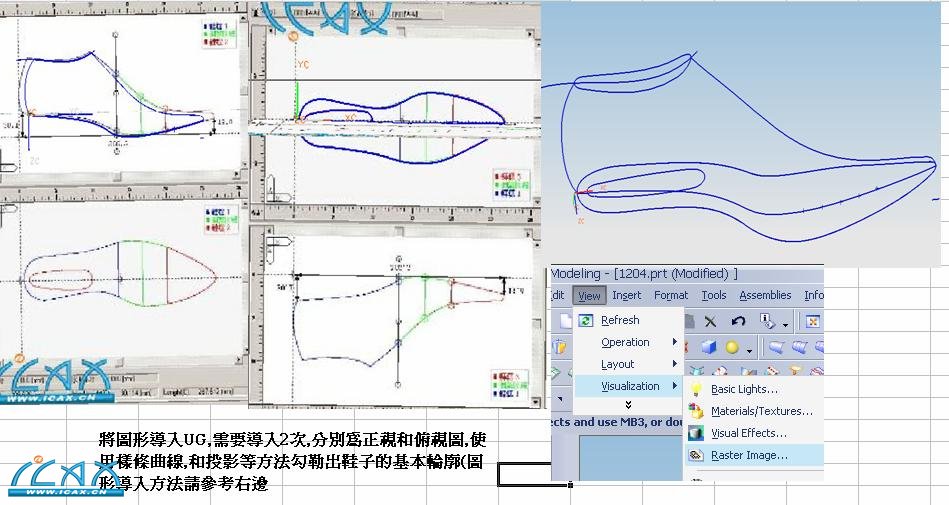

第一步:导入图片。
第二步:做辅助线。

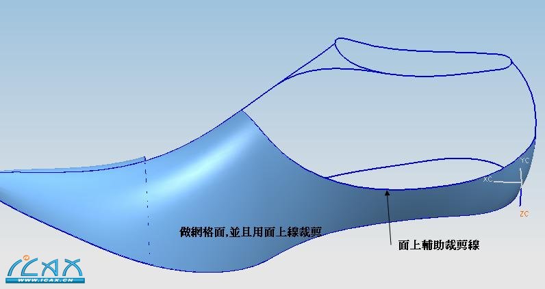

第三步:做网格曲面。

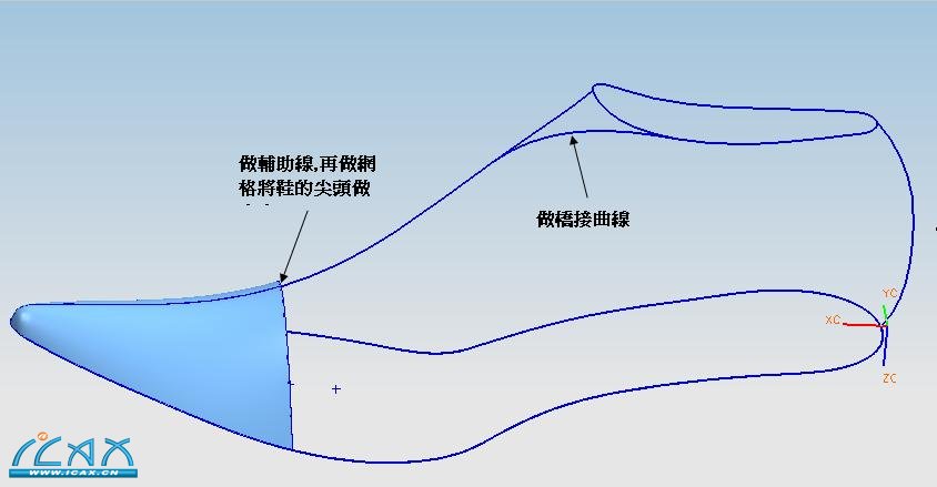

第四步:做网格曲面。

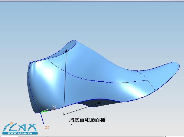

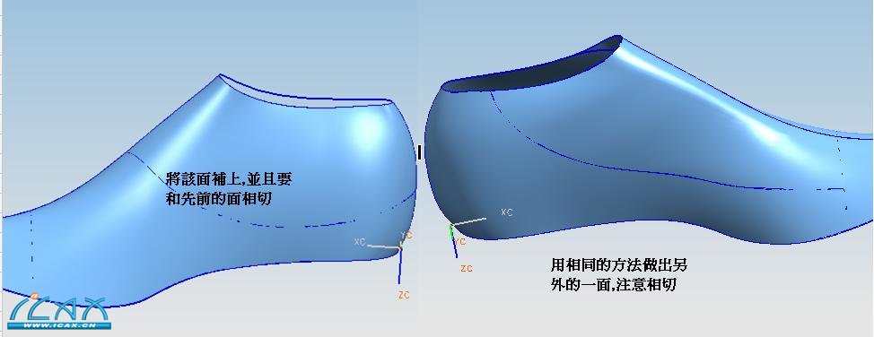

第五步:补顶面与底面。
