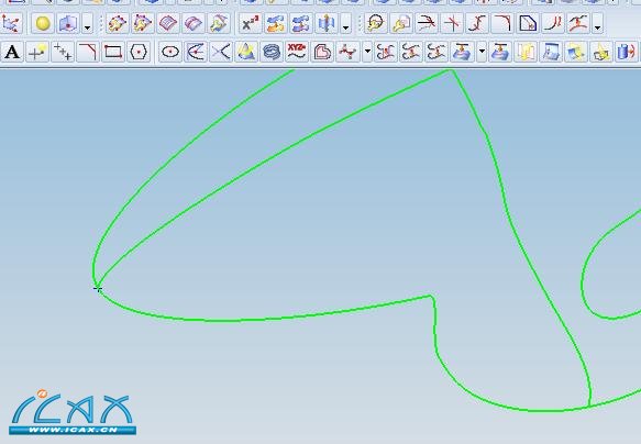

1.构线。

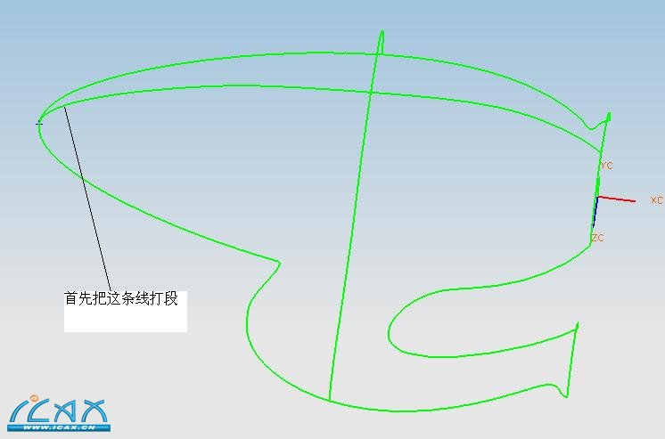

2.打断曲线。

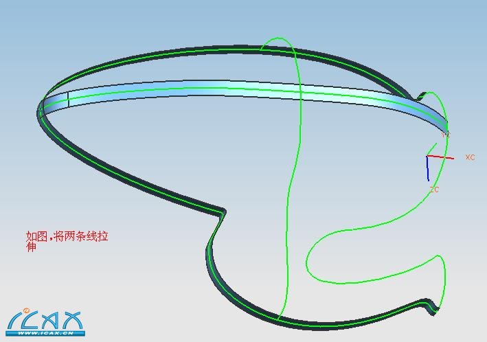

3.拉伸曲线。做辅助相切面。
