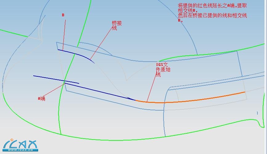

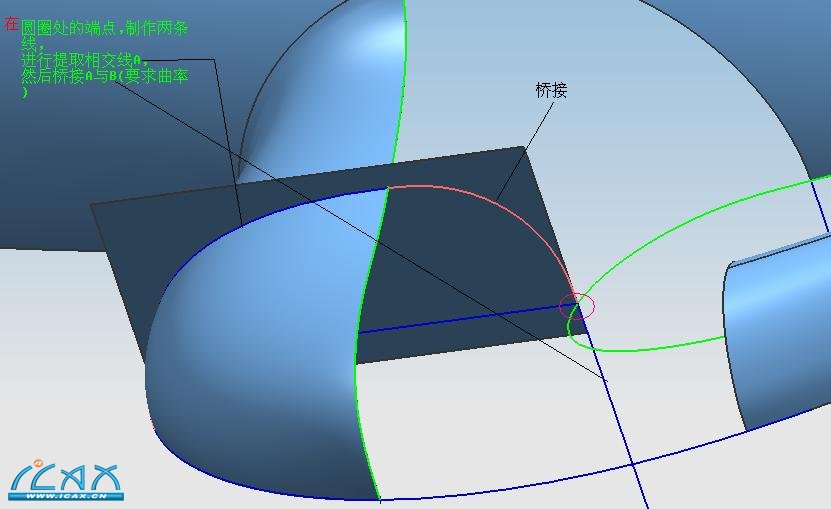

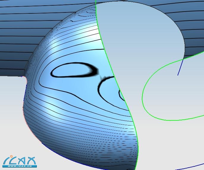

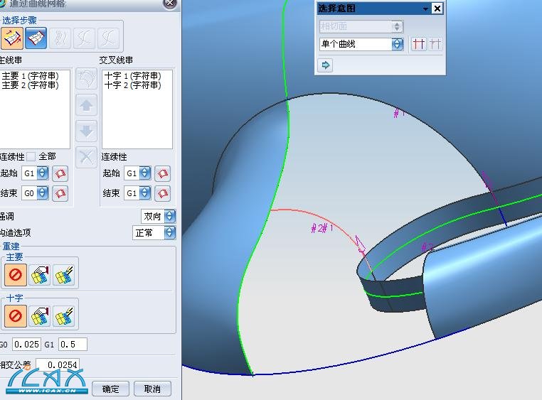

摘要: NX曲面造型案例,NX补面教程:1.构线。 2.打断曲线。 3.拉伸曲线。做辅助相切面。 4.通过曲线网格创建曲面。 5.通过曲线网格创建曲面。 6.完成效果。 7.制作下半部分,编辑曲线。 8. ...
21。通过曲线网格创建曲面。
22.桥接曲线。
23.通过曲线网格创建曲面。
24.桥接曲线。
