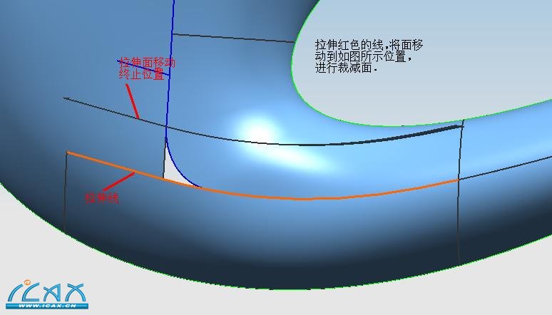

34.拉伸面。

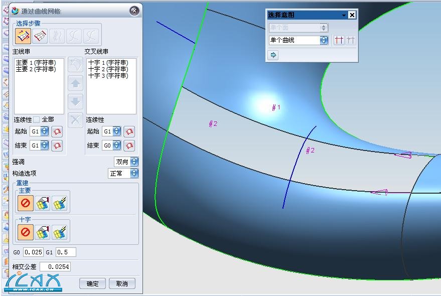

36.通过曲线网格创建曲面。

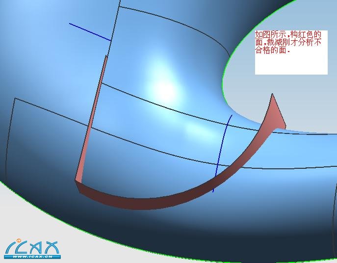

38.构辅助面,用于裁剪面。
