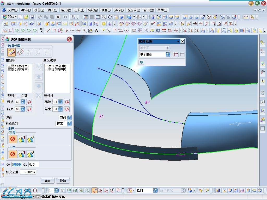

25.通过曲线网格创建曲面。
26.做出辅助面。

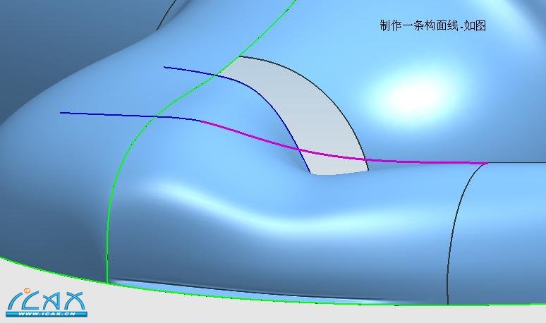

27.构线。
28.做面。

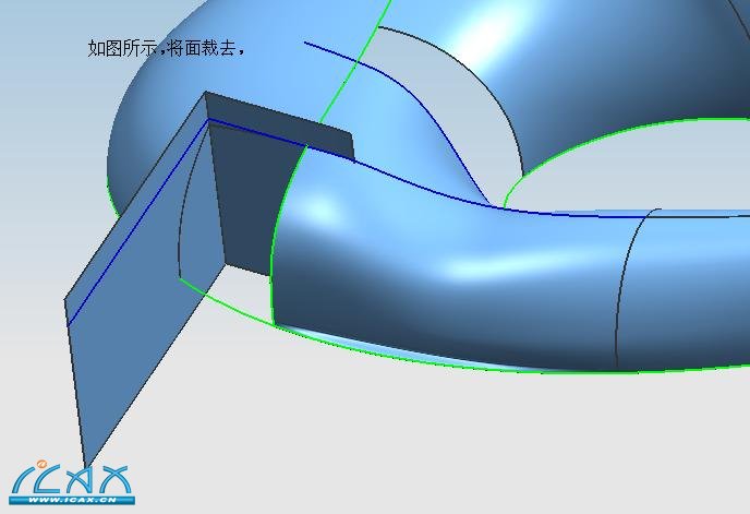

29.裁剪面。
