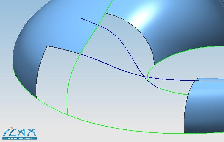

30.隐藏辅助面,如下图所示。

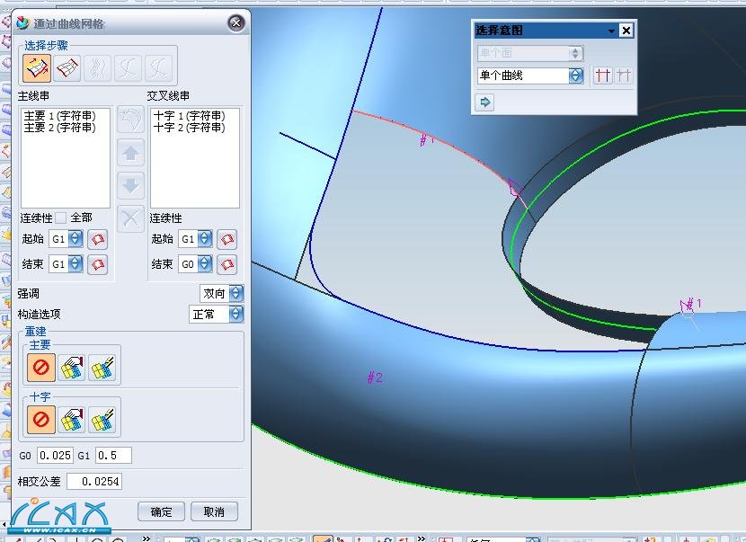

31.通过曲线网格创建曲面。

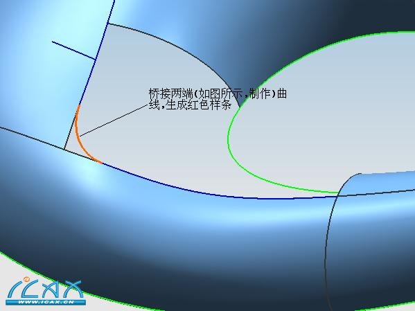

32.桥接曲线。

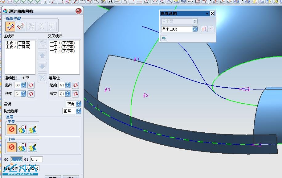

33.通过曲线网格创建曲面。
